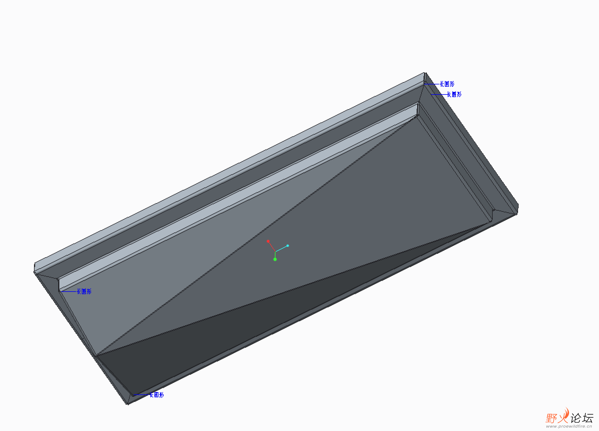

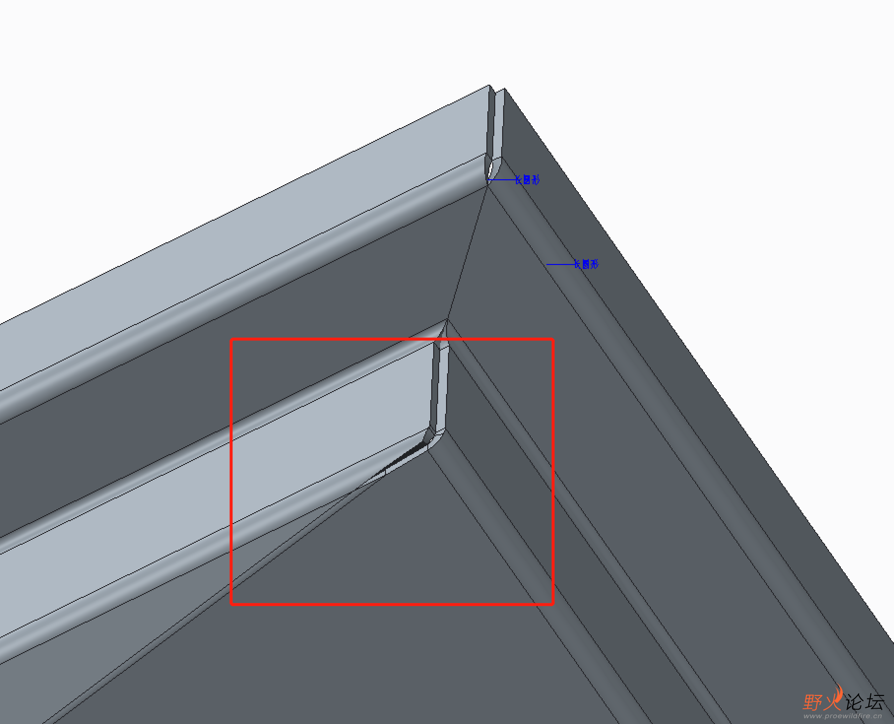

大佬们,感觉还差这一步就做好了,研究了一天,还是搞不出来。

这玩意我这里这么做要被骂死,拆分几块折弯再焊接好了。

抽壳前先把部分边倒圆角处理,然后在转换为钣金件就可
