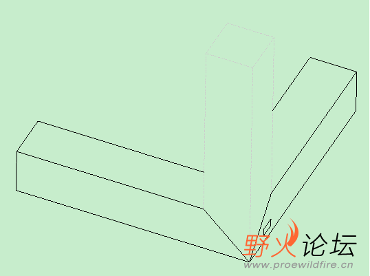

一个装配件出工程图,我想突出显示某几个零件,想把不突出显示的的零件的相关线条转成灰色线或者虚线,如果用边显示功能来做的话,直接选零件不行,但是要是一个一个的选边工作量又太大,这个问题怎么解决?

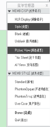

发表于 2022-11-21 18:59 | 显示全部楼层
我一般是选择不透明虚线,如附件所示
330
467
发表于 2022-11-21 19:01 | 显示全部楼层
显示的效果如附件所示

 楼主| 发表于 2022-11-22 08:49 | 显示全部楼层
craftsh 发表于 2022-11-21 18:59
我一般是选择不透明虚线,如附件所示
我试了一下,确实可以。
原来是我操作不当导致的,我把按鼠标中间当做确认键了,其实不是,用鼠标去点确定就可以了
