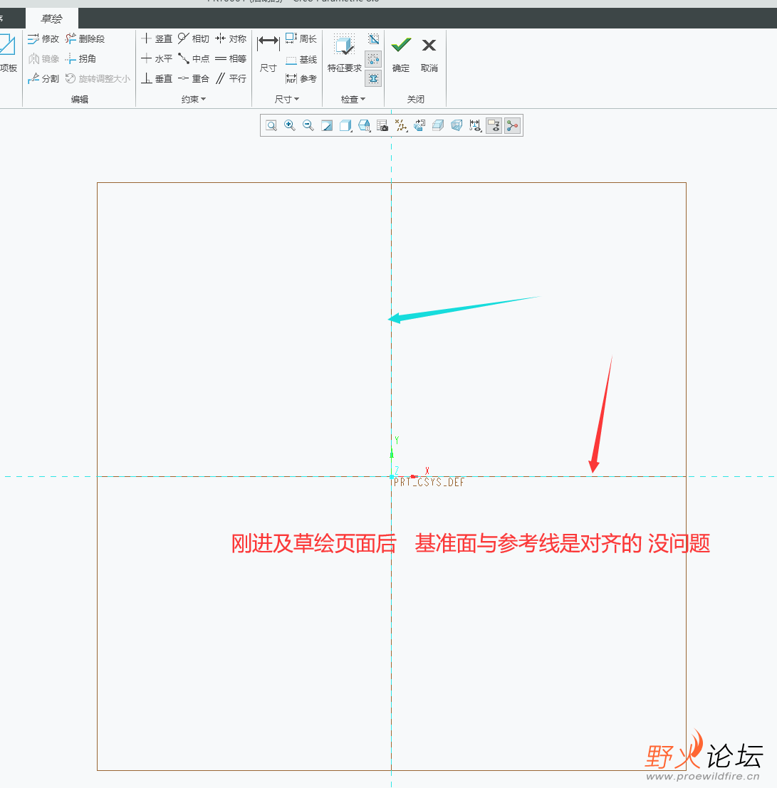

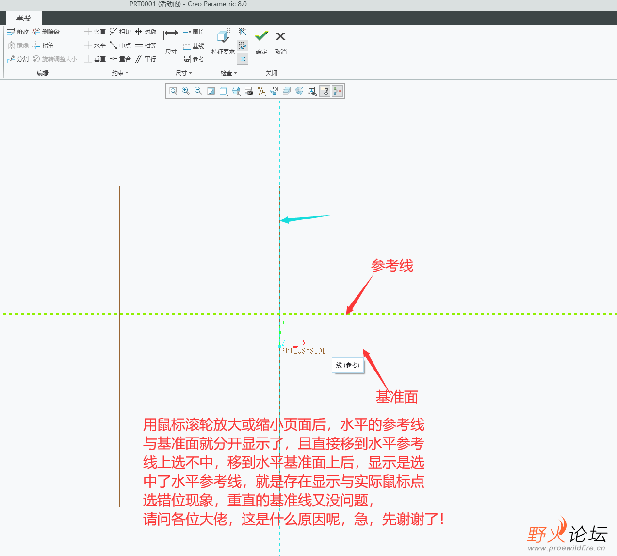

各位大佬看下   这是什么原因?
   进及草绘页面后,放大缩小页面时,存在水平参考线与水平基准面显示错位问题,垂直基准线没问题。
   各位大老指点一下,谢 谢了

虚拟机Win10安装Creo9.01就这样,物理机安装没这个问题
