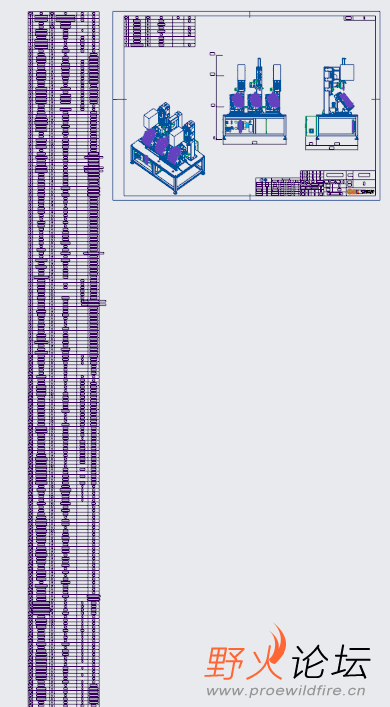

出完工程图,在00的总图中,把所有零件都用一个表展示出来,便于统计;但经常出现一些零件未统计出来的情况,每次我都要去检查一遍
左边全部展开
左边全部展开

除非那个零件,没有你的bom参数,才不会出来。

bom显示不全,查看bom提取参数是哪个,找到对应的添加就好
