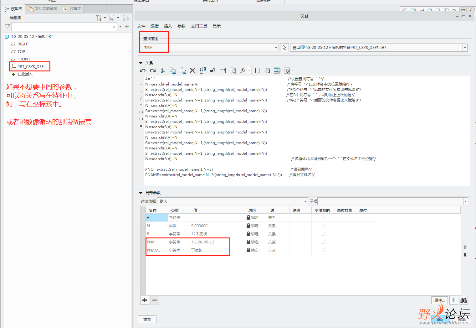

想咨询下,对于如TG-20-05-12下底板   这种该如何提取前面的图号及后面的中文名称,关键是TG-20-05-12这个不定长,有可能是TG-20-05-12-01,主要是对应不同的装配层级,出现相应长度的图号,所以对于这种不定长的图号,该怎么提取呢?

可以试试下面这段程序
ORITEXT = "-"
temptext=图号参数
/*注:图号参数替换成表示图号的那个变量*/
temp_str=temptext
/*注:temp_str为中文字符串部分*/
IF SEARCH(temptext,ORITEXT)>1
temptext=EXTRACT(temptext,1,SEARCH(temptext,ORITEXT)-1)
end if
/*以下IF语句多次重复,重复的次数可以取预计会有多少个“-”数量,重复多了没有关系*/
end if
end if
end if
temp_str=EXTRACT(temp_str,SEARCH(temp_str,temptext),string_length( temp_str))
/*temp_str为中文部分结果*,temptext为除中文以外的部分*/
思路就是这样的。自己调试一下

 楼主| 发表于 2022-11-19 10:50 | 显示全部楼层
ronny 发表于 2022-11-19 09:19
可以试试下面这段程序
ORITEXT = "-"
temptext=图号参数
麻烦再请教下,看的不是很明白,比如是:GT-20-12-01下底板或者GT-20-12-01-02下底板,我主要就是提取图号:GT-20-12-01或者GT-20-12-01-02,中文名称:下底板
我看你写的这个语句里,
temptext=图号参数,temp_str=temptext,
temp_str为中文部分结果*,temptext为除中文以外的部分,
这个是不是有点矛盾啊,这两块没法相等啊
另外,比如说设定参数partname=rel_model_name,那这个temp_str和temptext该怎么与partname设定关联。
if语句那老是报错,说“发现多余符合-”

发表于 2022-11-19 14:20 | 显示全部楼层
你命名的规则是不是固定,通过找“-”符好,找到最后一个“-”在往后第3位就是你的中文名?如果还有TG-20-05-12-110盖板这样的就不好搞了。。有固定的规律就好办
112
130
 楼主| 发表于 2022-11-19 14:28 | 显示全部楼层
wang474807978 发表于 2022-11-19 14:20
你命名的规则是不是固定,通过找“-”符好,找到最后一个“-”在往后第3位就是你的中文名?如果还有TG-20-0 ...
想问下,如何写参数语句来找到最后一个"-"啊,我也是想能找到最后一个"-"的话,会相对好些,我这还好,暂时不会有三位数的,我之前写,都是只查到第一个“-”

发表于 2022-11-19 15:12 | 显示全部楼层
sx9237 发表于 2022-11-19 14:28
想问下,如何写参数语句来找到最后一个"-"啊,我也是想能找到最后一个"-"的话,会相对好些,我这还好,暂 ...
简单写了一下,直接复制几行循环的。

 楼主| 发表于 2022-11-19 15:47 | 显示全部楼层
wang474807978 发表于 2022-11-19 15:12
简单写了一下,直接复制几行循环的。
非常感谢,完全可以应对我这边的图号规则了。
