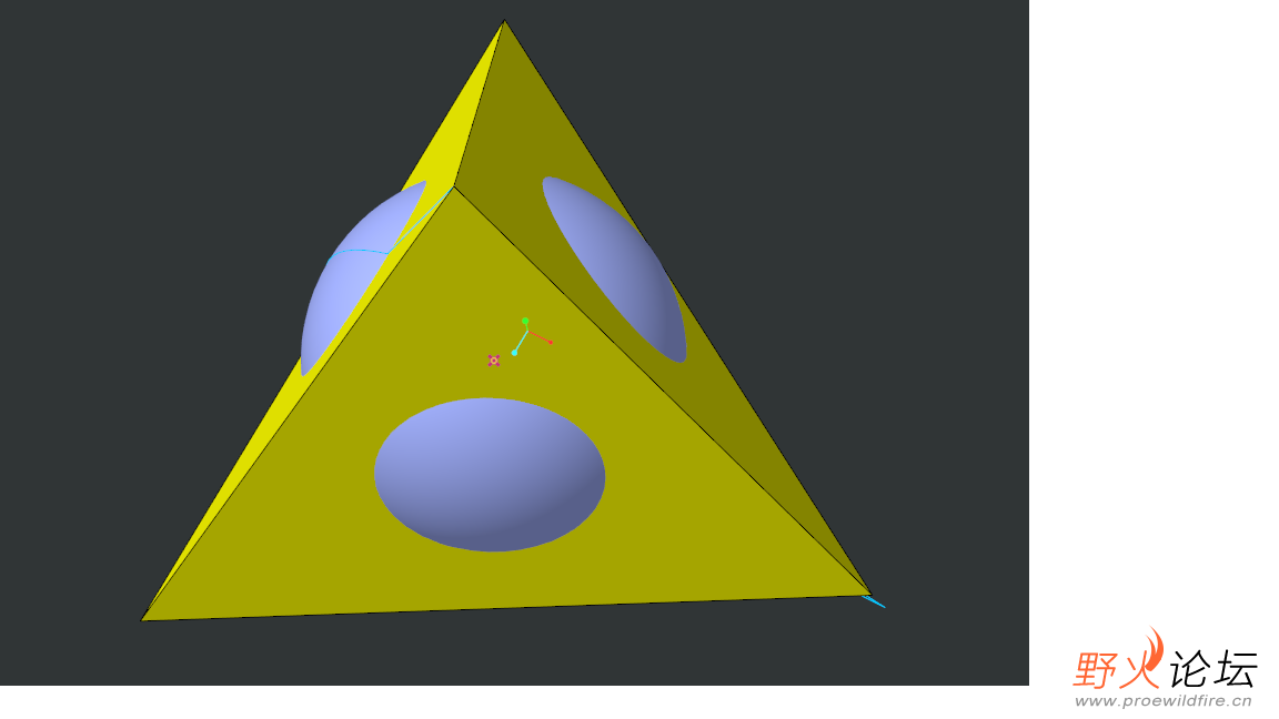

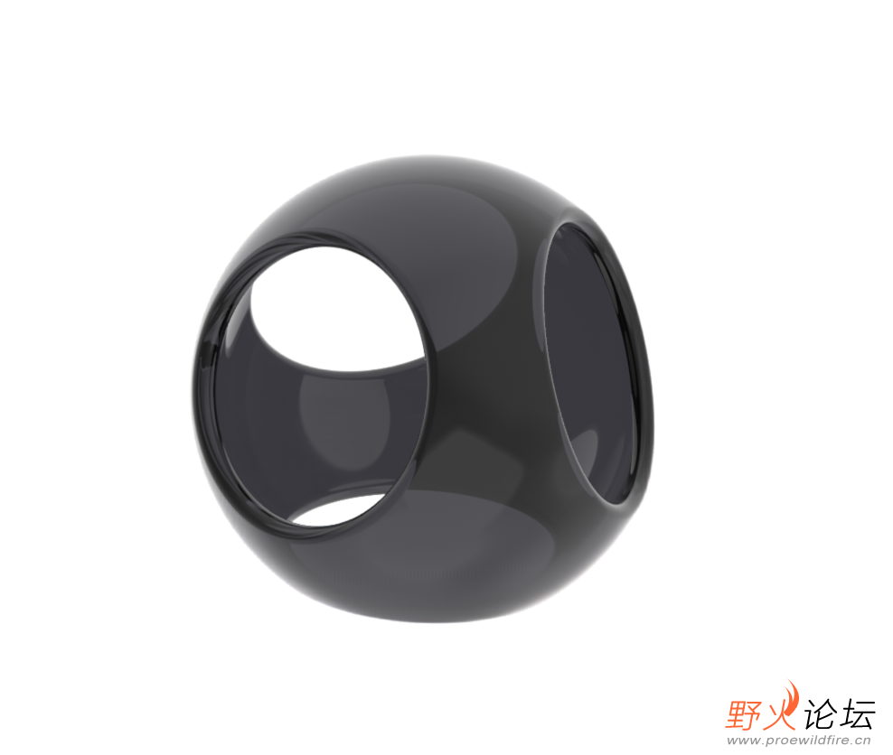

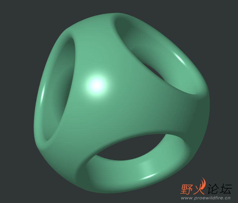

球体4分法,镂空,角度自设的

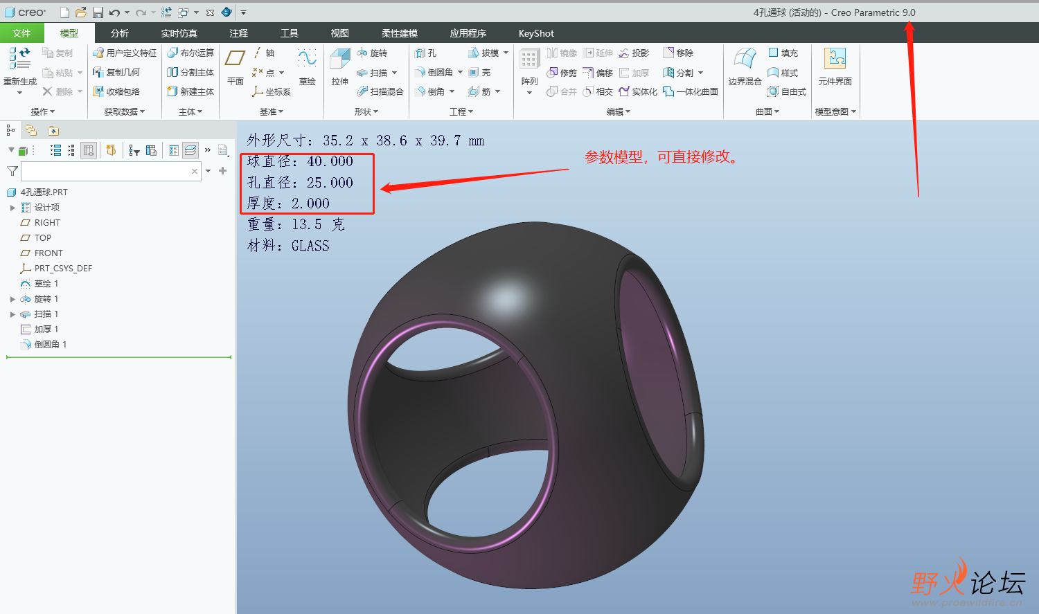

图纸打开报错,步骤做的有点多。 自己画了一个参数的模型,可以看下。
这操作真犀利,中间那步扫描看不懂

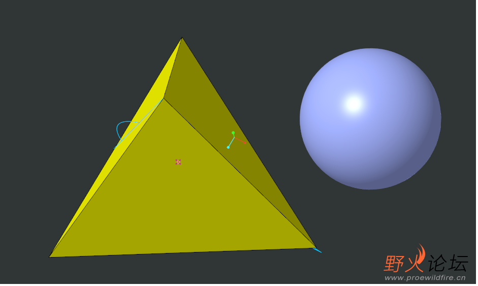

感谢nodesk出面,原理是4面3角形的中间放一个球

扫描切除的方法,球心在直角三角形的垂心
