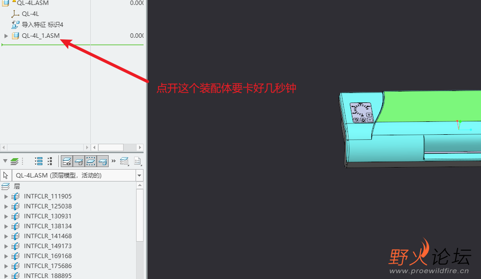

如图所示,我打开如同这样的装配体已经完成了,但是再打开箭头处的装配体还是会卡一次,后面再打开其他的就不会卡了。不知道是不是Bug还是设置问题。

8.0也有这个问题,,我的解决方法就是在工作之前 先新建一个零件或者组件,然后关闭,然后拭出未显示的
后面就可以正常工作了
估计是某个配置 选项在作怪,,不带配置文件就没有问题

根据以上各位的思路,我去尝试一下,我过段时间再来汇报情况
