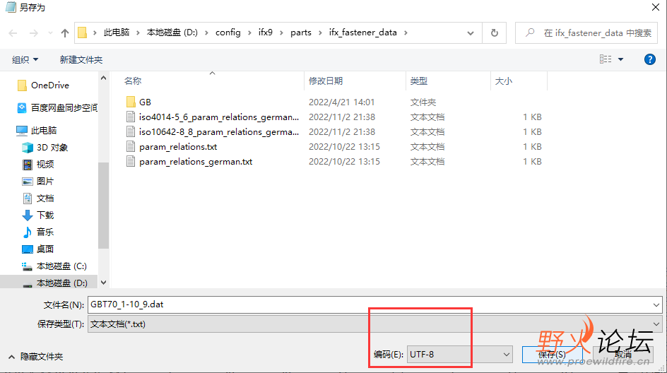

国标紧固件参数里出现乱码,是怎么回事?
国标紧固件
国标紧固件
最佳答案
查看完整内容
用记事本打开一下,编码格式改为UTF-8

换个低版本DLL
471
656
 楼主| 发表于 2022-11-17 20:48 | 显示全部楼层
不行,会出现IFX启动失败
287
359
发表于 2022-11-18 09:11 | 显示全部楼层
在9.0修改了*.dat ,增加了字段,使用原来的数据部分参数不对应.

 楼主| 发表于 2022-11-18 23:04 | 显示全部楼层
方法可行,就是这么多都要去处理,有没有批量处理的方法?

发表于 2022-11-19 10:31 | 显示全部楼层
去网上找找编码格式转换的插件
