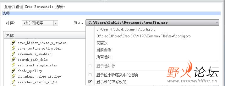

C盘起始目录有一份配置文件,text文件夹也有一份配置文件,text文件夹的配置文件是安装时放进去,C盘的不知什么时候就有了,印象中没放进去过,C盘起始目录的配置文件配置文件是否可以删除,对比了一下两份配置文件,内容有些许差异,个人不是很喜欢C盘的文件比较,因为删除东西老是需要权限。

优先起始目录的,其次软件自带的text的
是按如这个顺序自动加载的
但是text的那是安装时软件自带的不能删,起始目录的却可以删
也就是说起始目录本来没有config这个东西,软件就按自己text默认的config在运行
只是在你某一次对配置做出了改变之后你导出了,如果你没留意,它通常默认就导出在了起始目录
举个形象的例子,text那个系统的config就相当于安卓的开源程序,大家都能自己DIY自己想要的,而起始目录的confiig是你自己DIY的这个想要的
软件在运行的时候优先加载你DIY的
如果你没有DIY(实际上你很多都没DIY,设置太多了,起始目录压根没显示),就按它系统本来的加载
这种情况同样试于UI设置(自己总结测试的)
UI(作图界面)设置:
在上面的工具栏右键【自定义功能区】-【自定义】-任意一个模块下导出仅【导出用户自定义内容】不选另外一个
——零件模式和装配模式,装配模式下的激活模式,草绘模式等各状态必须分别保存各自状态才起作用——
关于保存用户界面自定义设置:
将按如下方式自动指定加载顺序:(优先按2导出到用户自定义设置文件夹,避免每次都要设置)
1.管理员自定义设置(如果加载点中存在的话)(CommonFiles/creo_standards/config_files「config_files_schools」)
2.用户自定义设置(C:\Users(用户)\用户名\AppData\Roaming\PTC\ProENGINEER\Wildfire\.wf\.Settings)
3.运行目录自定义设置 (如果load_ui_customization_run_dir 设置为 yes)
win11没有文件夹,只能导到
(X:\Program Files\Creo 6.0\Creo 6.0_main\Creo 6.0.0.0\Common Files\creo_standards\config_files)可能是源文件
(X:\Program Files\Creo 6.0\Creo 6.0_main\Creo 6.0.0.0\Common Files\creo_standards\config_files_schools)这个不知道是啥,可能是模板
