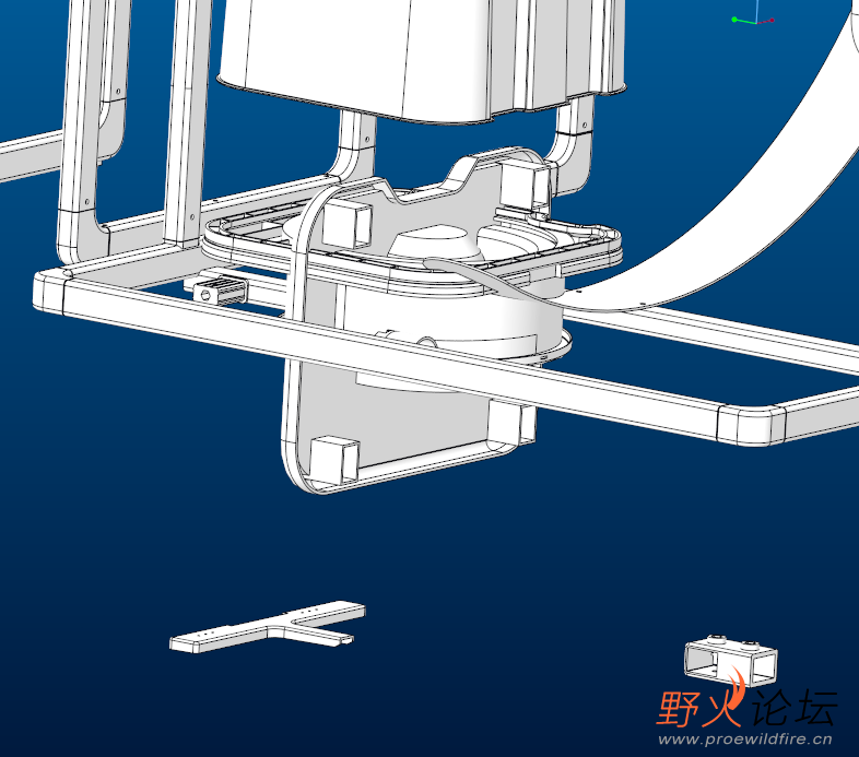

组装图转STP,然后用零件图打开,为什么有部分零件会位置变动,有办法可以让他不会变动位置吗?
大神帮帮忙!

如果proe转stp,proe打开一般不会有问题。可以试先转IGS或neu,然后再转stp,这样肯定就没问题了

会走动,通常是约束的关系不完整

应该不是这个问题,装配出来如果没约束完整,图稿本身就有问题了

用用其它的格式,比如IGS

感谢我试试

楼上的方法正确。

的确,用IGS可以的,哈哈

我也遇到这问题,无奈只能用装配图打开
