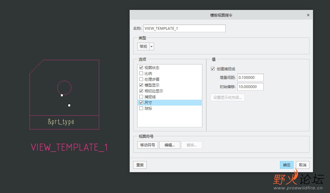

工程图模板里“模板视图指令”
勾选了尺寸,但是视图里的尺寸标注用的字体,却不是设置的“文本样式”里长仿宋字体
不知道问题出在哪

模板创建时就要加好dtl

 楼主| 发表于 2022-11-23 09:05 | 显示全部楼层
fuguangyi 发表于 2022-11-16 21:01
模板创建时就要加好dtl
懂了,谢谢
另外自动标注的尺寸,尺寸线经常重叠在一起,不知道是为啥
