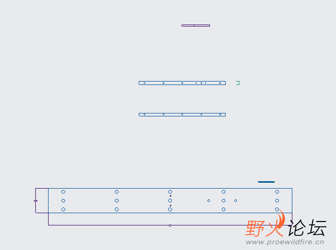

发表于 2022-11-16 10:31 | 显示全部楼层 |阅读模式
悬赏50金钱未解决
展开图比例不能和主视图自动保持一致,求大佬指导。附件是我的模板

发表于 2022-11-16 11:06 | 显示全部楼层
缩放整体比例,而不是视图的比例
展开图使用替换视图模型,选展开图,比例会保证一致

 楼主| 发表于 2022-11-16 11:29 | 显示全部楼层
20171207 发表于 2022-11-16 11:06
缩放整体比例,而不是视图的比例
我是想要模版自动,不想后面在手动操作了。我现在是用插件刷比例,但是我嫌麻烦。

发表于 2022-12-2 21:14 | 显示全部楼层
缩放整体比例,而不是视图的比例
如果你要替换的视图是普通视图,也会变化的

发表于 2022-12-13 08:39 | 显示全部楼层
先放置一个视图,然后修改整体比例,再添加展开图,其比例就是整体比例的
