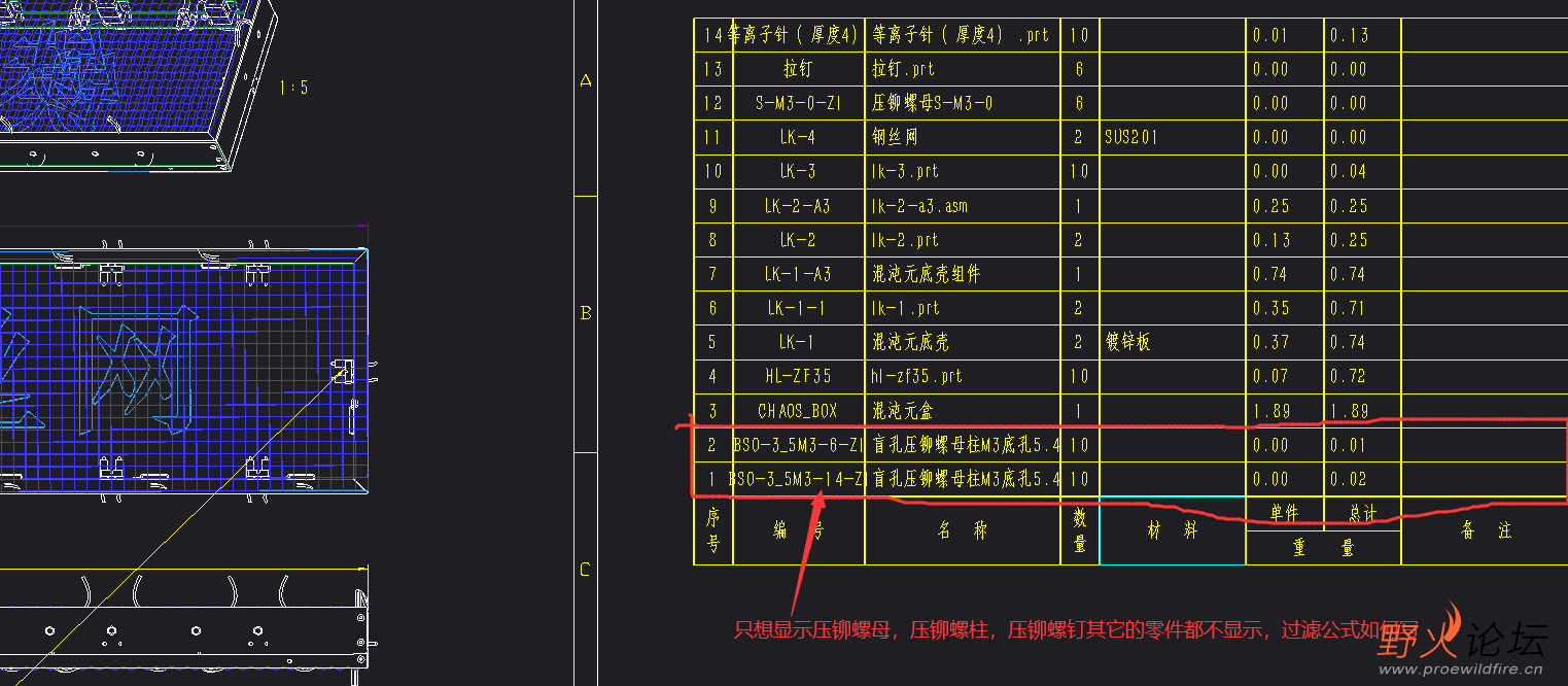

请问在bom表只想显示压铆螺母,压铆螺柱,压铆螺钉其它的零件都不显示,过滤公式如何写?

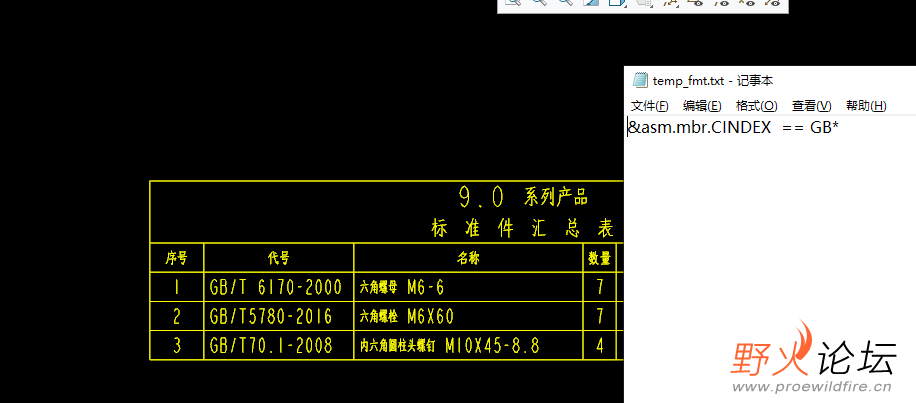

&asm.mbr.CINDEX  == GB*

 楼主| 发表于 2022-11-12 21:58 | 显示全部楼层
谢谢,请问cindex是什么意思

 楼主| 发表于 2022-11-12 23:18 | 显示全部楼层
fuguangyi 发表于 2022-11-12 22:12
学习要带脑子的
重点是==的表达式,至于你用自定义参数还系统参数不重要
