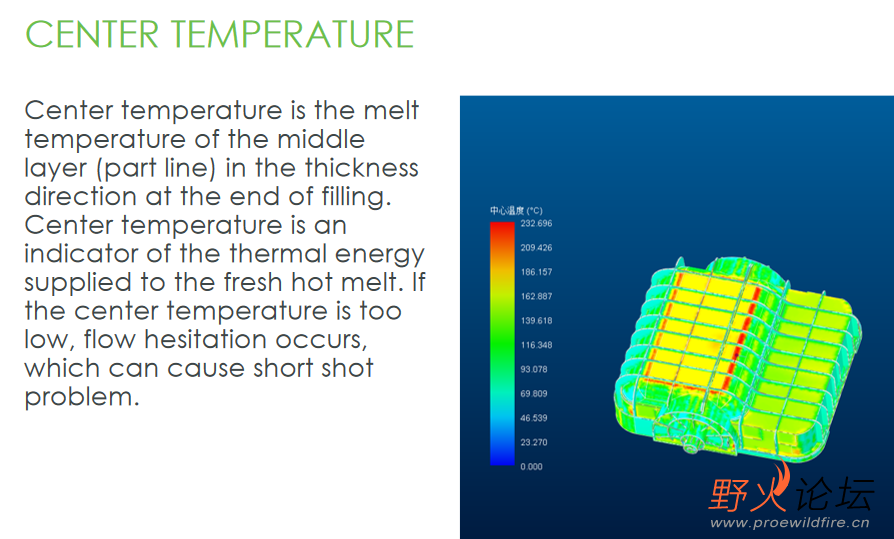

发表于 2022-11-12 10:22 | 显示全部楼层 |阅读模式
悬赏10金钱未解决
可以调成是中文的吗?
392
669
发表于 2022-11-13 13:12 | 显示全部楼层
不可以

 楼主| 发表于 2022-11-14 08:26 | 显示全部楼层
479
503
 楼主| 发表于 2022-11-14 17:06 | 显示全部楼层
真的真的真的就不能改,怎么感觉有点意外

 楼主| 发表于 2022-11-30 20:19 | 显示全部楼层
m4342105a 发表于 2022-11-30 13:14
可以改成中文报告!
自己从新翻译过来做一份PPT是吗?还是可以自动生成
