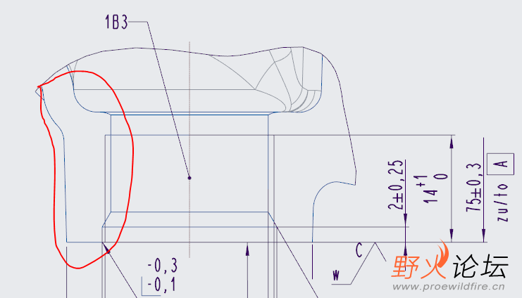

这个是什么原因?好好的图纸,修改之后,再次打开,剖面线都没了。但是鼠标放在剖视图上,还可以选中剖面线,只是不显示。双击剖面线弹出编辑对话框,再退出后,剖面线就出来了。可是下次再打开剖面线又没了。有老哥知道怎么回事吗?
红圈中的地方剖面线消失了
红圈中的地方剖面线消失了

发表于 2022-11-12 11:05 | 显示全部楼层
导出其它格式能显示吗

发表于 2022-11-14 13:24 | 显示全部楼层
显示问题,看上去没有,实际上是有的,你双击一下就会出现的,打印出来也是有的

发表于 2022-11-14 15:00 | 显示全部楼层
把剖面线的密集程度设置小些
