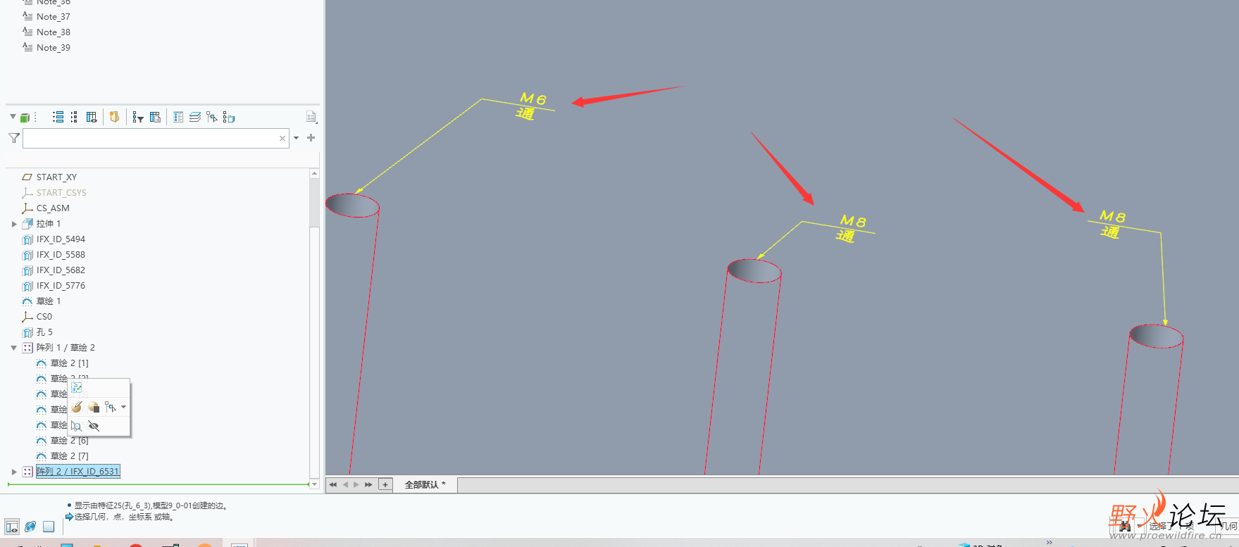

1、CREO的标准特征孔很好,但是在creo中创建的标准特征孔,阵列后,如果更新为其它规格,虽然3D模型更新了,阵列的特征孔里定义的参数却没有更新,这样有个问题,如果采用了特征孔参数注释,如果点击的是阵列的某个孔,修改了特征孔规格,就会导致注释值得不到更新;
