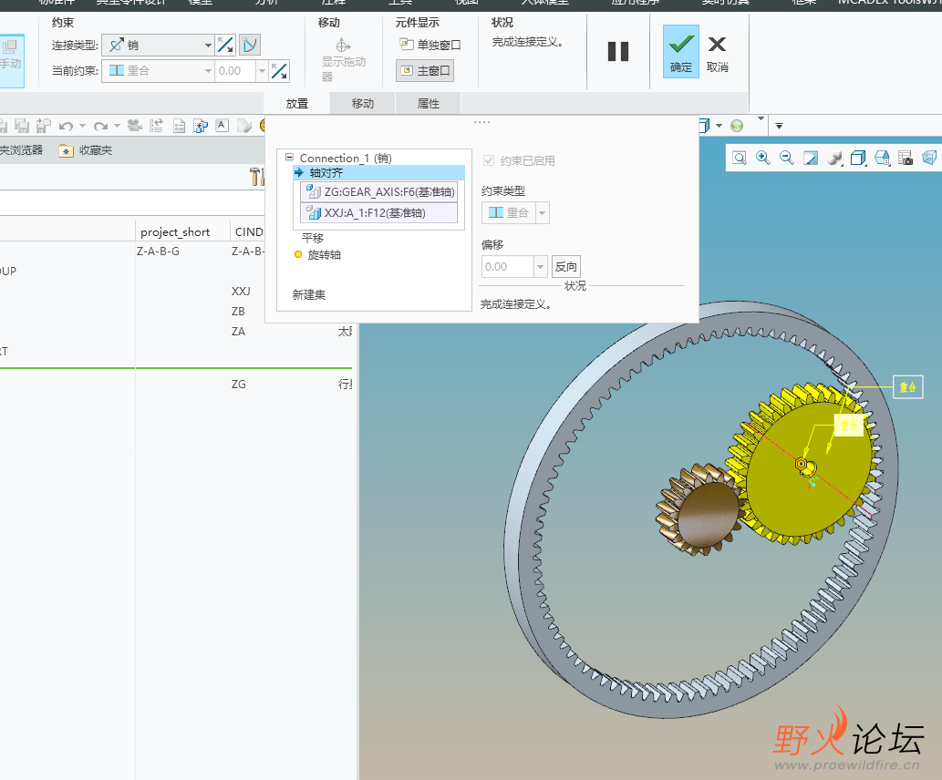

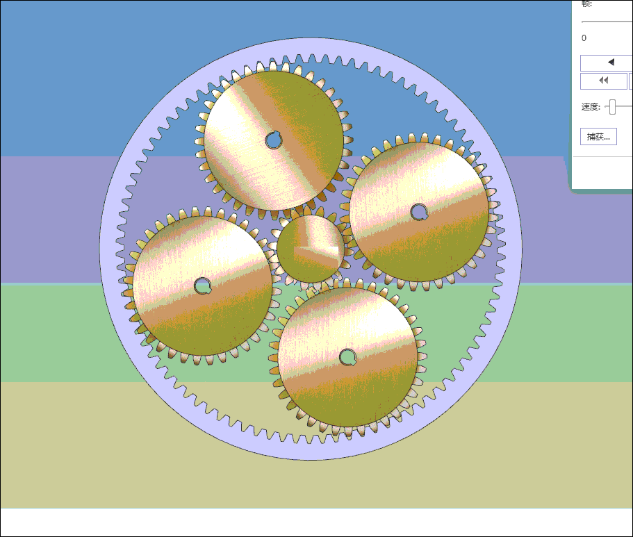

1)动力从太阳轮输入,从外齿圈输出,行星架通过机构锁死;

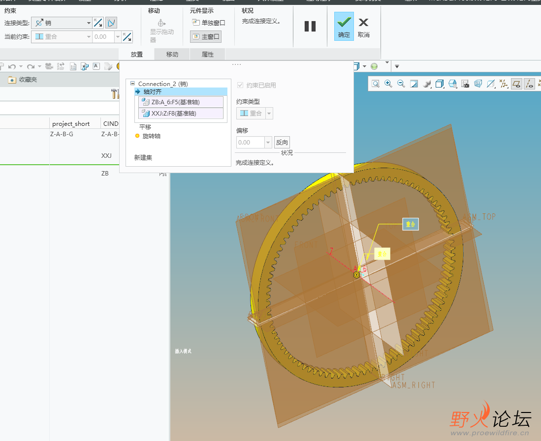

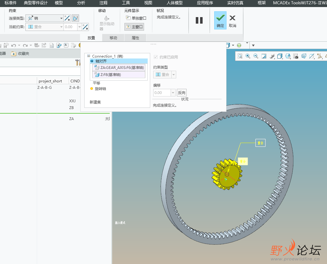

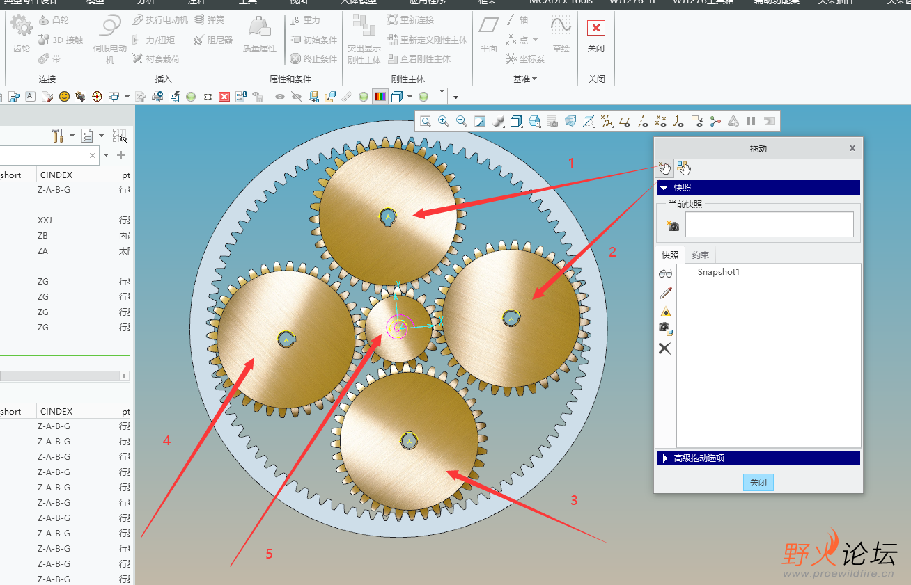

a、先按自定义装配配行星支架
b、定义内齿圈
c、定义太阳轮
d、定义行星齿轮

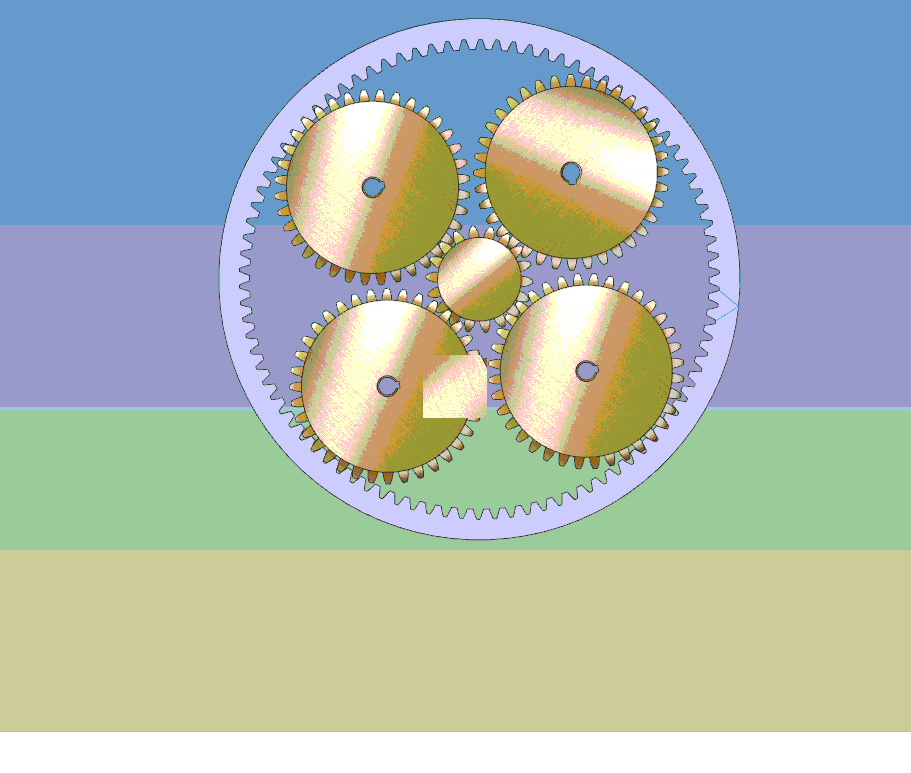

e、定义快照位置,将每个齿轮摆放好位置,基本没有干涉区,保存一个快照名,作为下面分析的起始位置

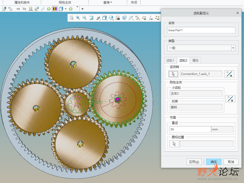

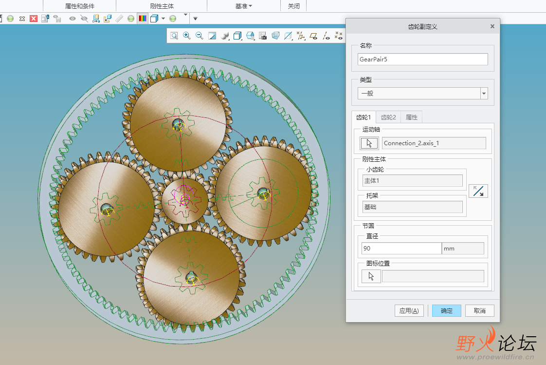

f、进入运动分析,定义电机,选择输入元件太阳轮的销轴作为定义电机,并定义运动速度

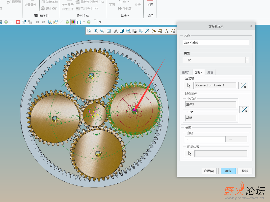

g、分别定义太阳轮和行星轮的齿轮啮合,注意外啮合方向一对齿轮运动方向相反,
h、定义内齿圈和行星齿轮啮合:这里先选内齿圈,并输入齿数定义第一个轴,再选行星齿轮轴,再输入齿数,作为第二根轴,并注意定义调整行星齿轮的运动方向
i、启动运动分析选位置、填写结束时间,和运动开满时间,点击运行就可以了
(2)动力从太阳轮输入,从行星架输出,外齿圈锁死;
重新定义各个元件的约束和运动副
(3)动力从行星架输入,外齿圈输出,从太阳轮锁死;
重新定义元件的约束和运动副
