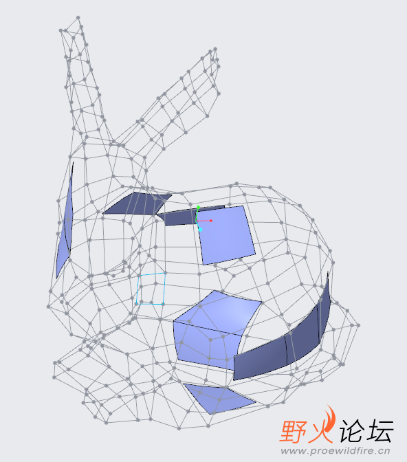

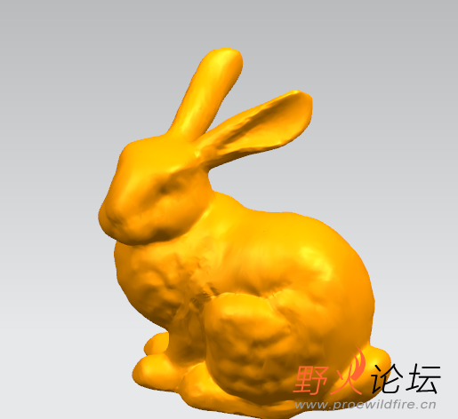

兔子不够圆滑 怎么弄圆滑

发表于 2022-11-10 09:44 | 显示全部楼层
自由式,用这个包一下就圆润了

发表于 2022-11-10 09:47 | 显示全部楼层
这个stp得先导出成stl才行

发表于 2022-11-10 09:54 | 显示全部楼层
不知道什么原因,这样操作完,曲面不完整,等一个大佬解答

发表于 2022-11-10 19:00 | 显示全部楼层
导入C4D之类的多边形建模软件,这种人物动物都是多边形建模软件擅长的啊,哪有用Creo搞这个的,creo是nurbs建模软件

发表于 2022-12-13 18:57 | 显示全部楼层
kakaxiio 发表于 2022-11-10 19:00
导入C4D之类的多边形建模软件,这种人物动物都是多边形建模软件擅长的啊,哪有用Creo搞这个的,creo是nurbs ...
这样卡通化的,在creo自由式里面也能搞,只是没zb那么方便。不过9.0后,creo的自由式也加入了笔刷,又好用点了。

发表于 2023-2-8 13:37 | 显示全部楼层
用雕刻软件 Blender或Zbrush 平滑一下再导出来。
