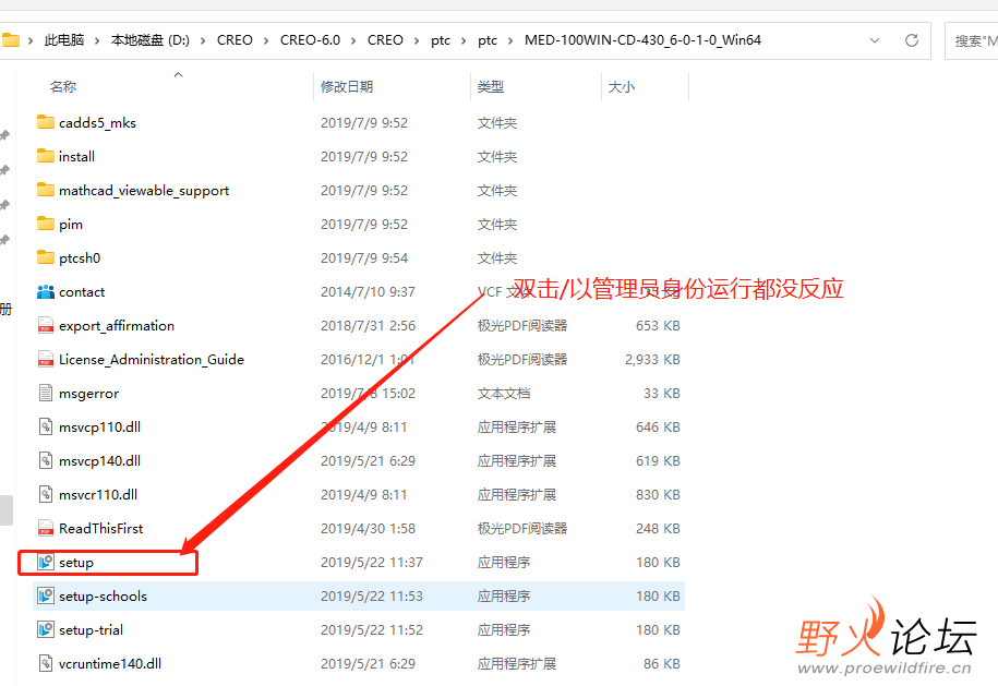

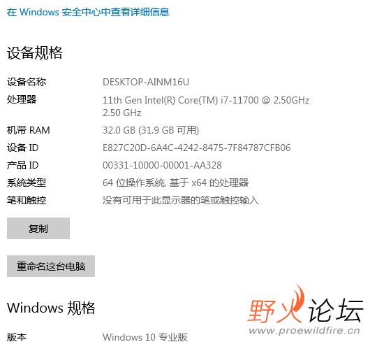

电脑没法安装CREO软件,点击SETup安装程序没反应,另外就是SW软件(SW的模型鼠标单击文件件直接崩溃,做图打开SW软件做图没问题),求大神解决下这是那个地方的问题。搞得头疼

发表于 2022-11-9 21:10 | 显示全部楼层
电脑也不错呢,两个大软件都有问题,系统哪里来的呢,是不是原版?
636
708
发表于 2022-11-10 07:42 | 显示全部楼层
电脑配置没毛病,重做系统试一下。

发表于 2022-11-10 07:52 | 显示全部楼层
croe的安装文件存放的目录名不能带有中文

 楼主| 发表于 2022-11-10 09:14 | 显示全部楼层
公司都一样的系统

发表于 2022-11-10 09:27 | 显示全部楼层
应该就是目录的问题,不能用中文目录

 楼主| 发表于 2022-11-10 11:58 | 显示全部楼层
asd867885288 发表于 2022-11-10 09:27
应该就是目录的问题,不能用中文目录
目录没问题,基本问题还是知道的,而且也不是CREO不能装的问题,还有Solidworks点击文件夹里的模型文件夹崩溃的问题(文件夹崩溃就只能用任务管理器强行关闭文件夹,软件没影响,就是打不开模型,画图都没问题)

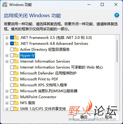

发表于 2022-11-10 19:24 | 显示全部楼层
看下是不是启用了Hyper-V,Creo好像和Hyper-V有冲突

发表于 2022-11-11 08:20 | 显示全部楼层
如果是公司电脑首先看下是不是域网账号。如果是域网账号点了没反应多半是权限导致。
得找你们公司IT了。不是域网账号那么就是系统设置问题了。
