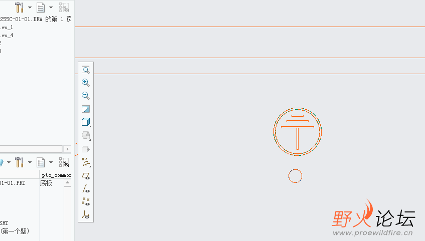

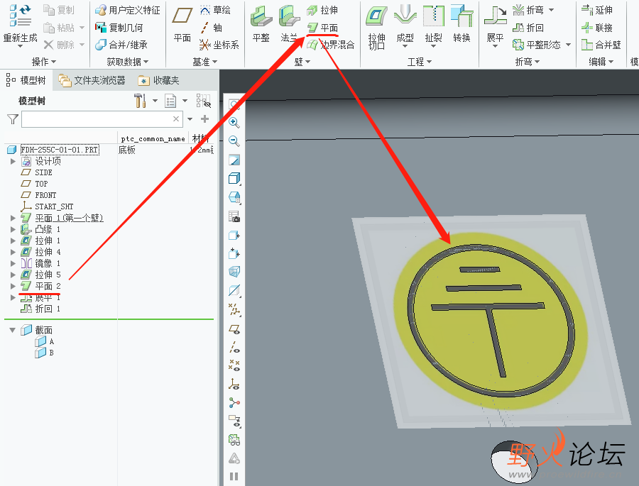

1.先模型插入地线图片
2.平面新建草图按地线描一个
3.工程图出地线

一般是尺寸太小,间隙太近或者压太浅或太深,软件读取不了,其它情况基本成功,我一般用草绘成型,很好用,如果确实不行就像3楼说的草绘或者CAD导入。
