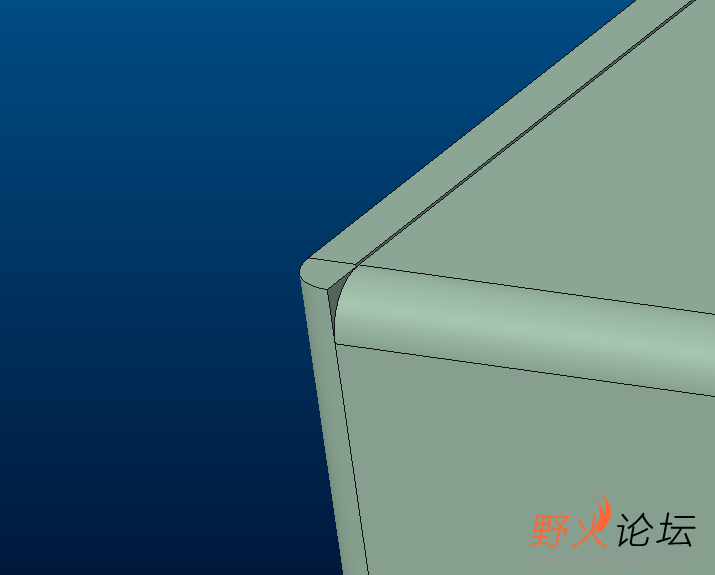

请问各位师傅,刚学这个CREO8.0,请问下这个侧边折弯一般怎么处理。

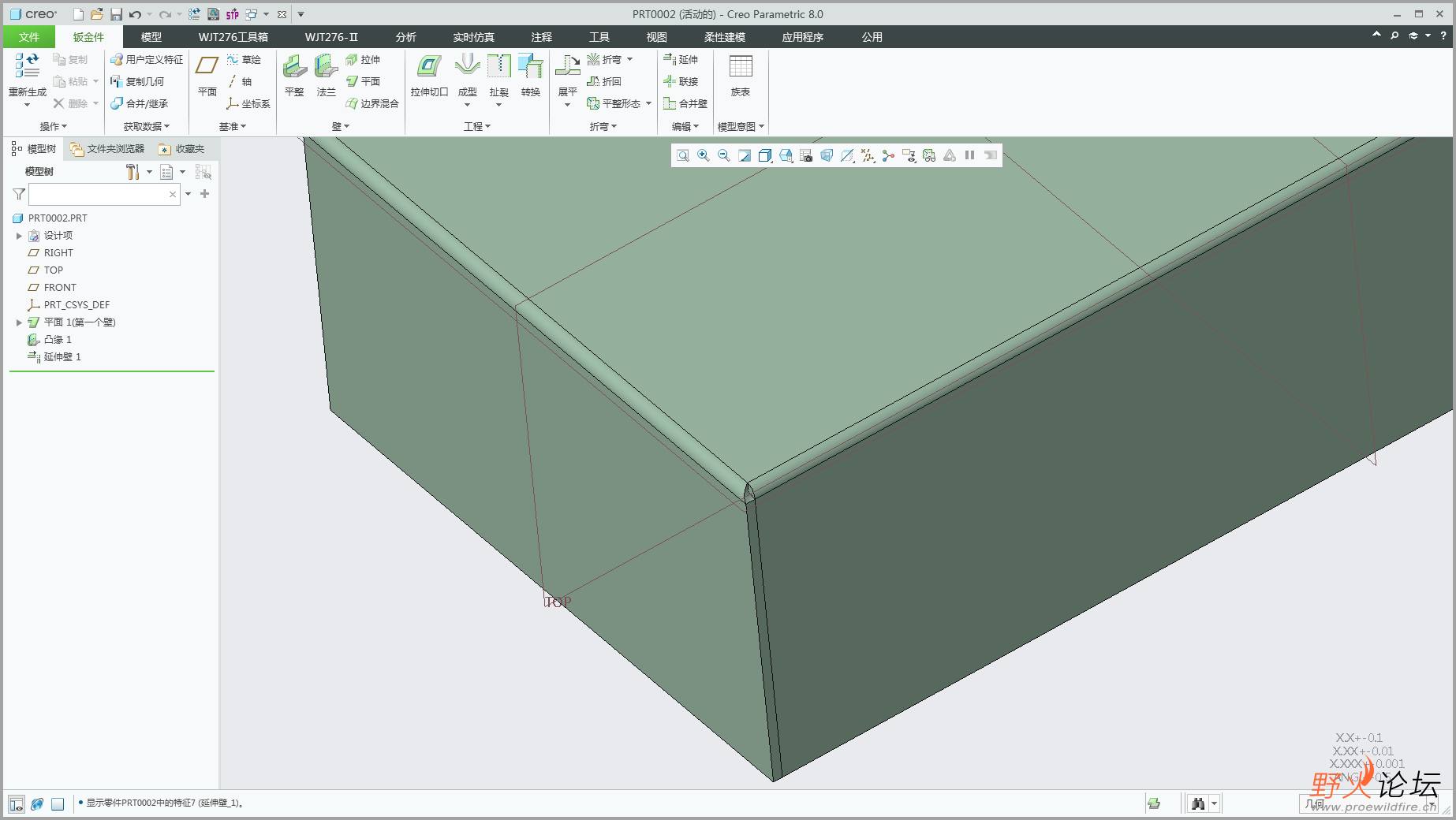

你这种就是包边工艺,焊接方便。有很多种方法

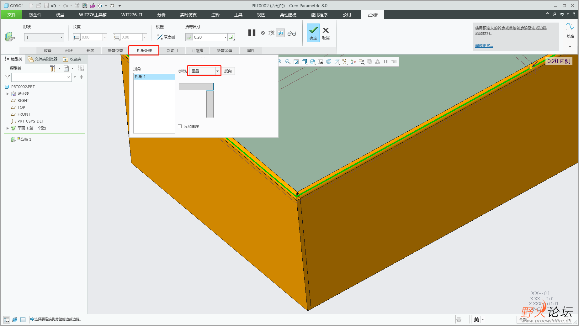

一种是直接利用法兰壁的重叠功能,如下图:
第二种是先用法兰壁的开放功能,再利用延伸功能,如下图:

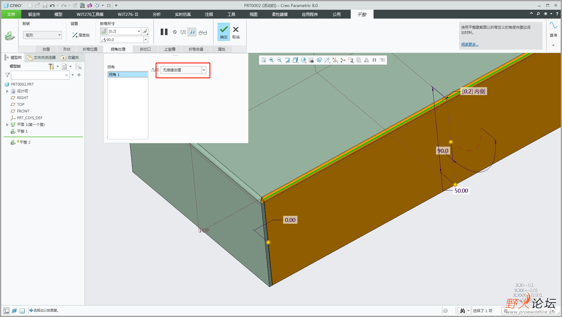

第三种是直接用平整壁来画,拐角处理选无接缝创建,如下图:

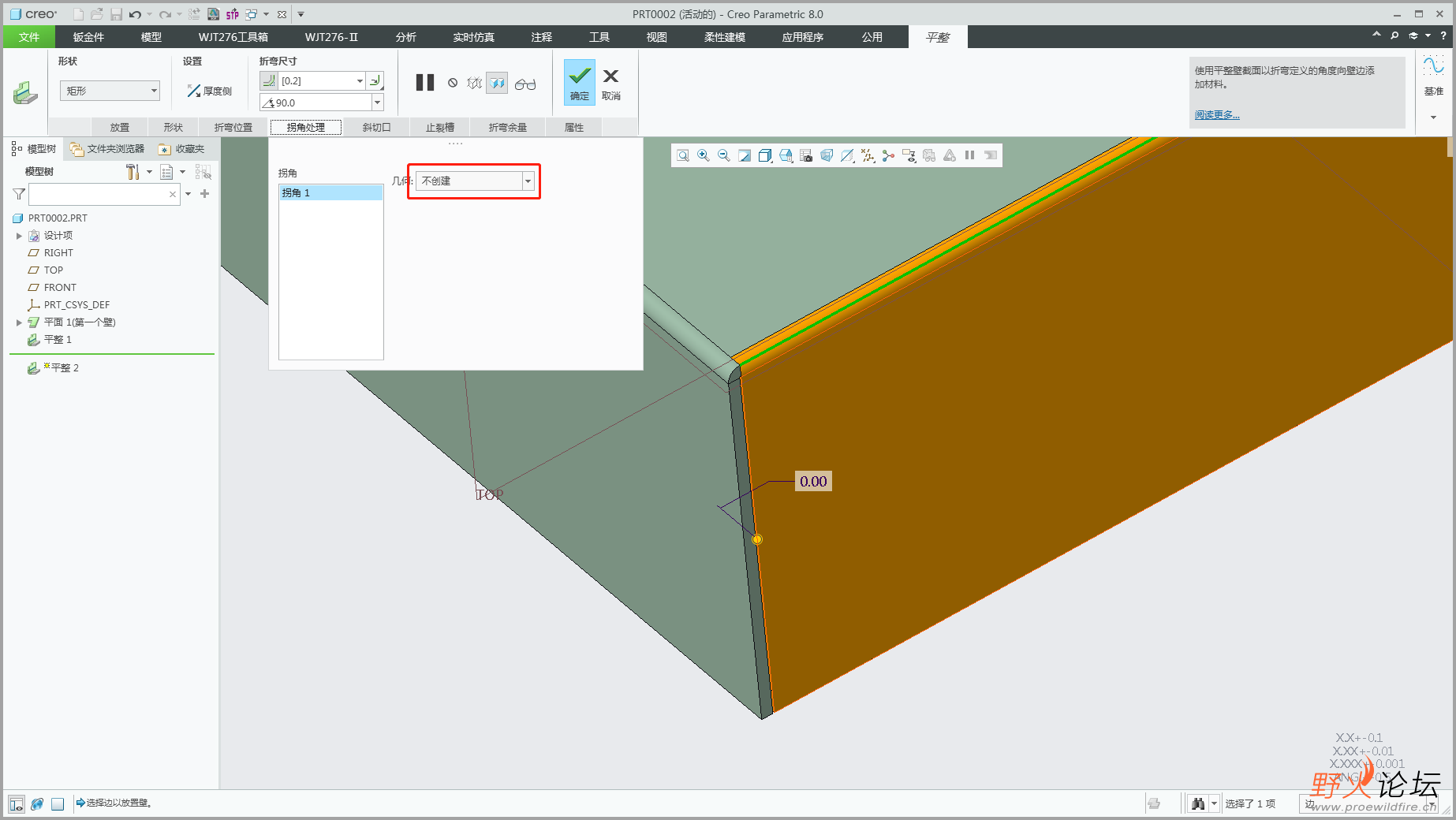

从你的图来看,拐角处理那一项,估计是选的“不创建”如下图:
明白了吗?
