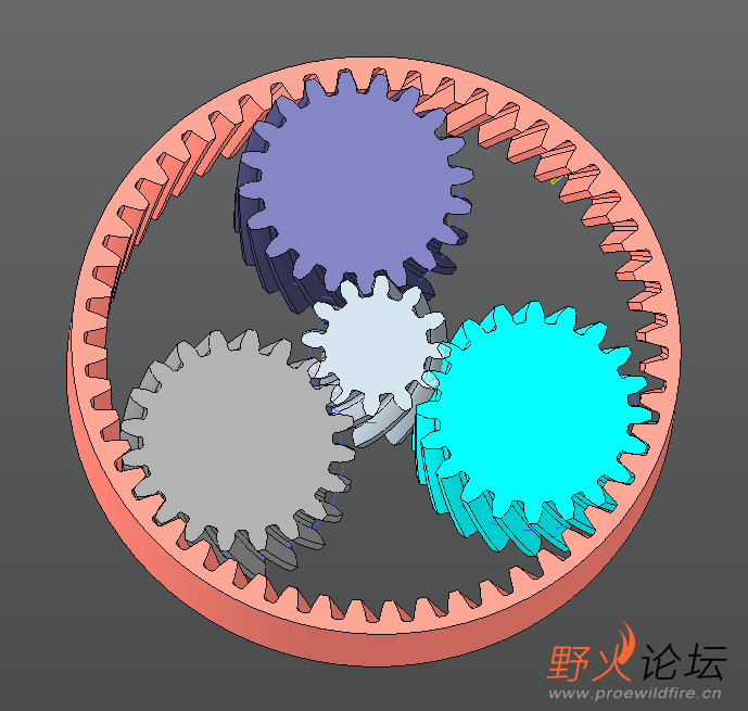

[求助] 行星齿轮仿真,怎样才能快速调整到所有齿轮看起来相对啮合的位置
56
发表于 2022-11-9 10:27 | 显示全部楼层 |阅读模式
现在就是手动拖动调节的,很难调节到多有的齿到看起来相对啮合的样子

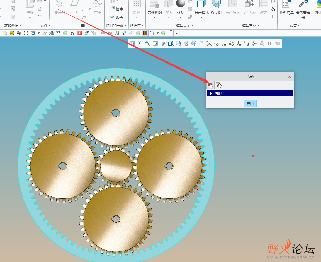

发表于 2022-11-9 16:00 | 显示全部楼层
销钉好了,直接拖拉到合适位置,分析里面填好齿数就好了,

发表于 2022-11-9 19:22 | 显示全部楼层
Xfy666 发表于 2022-11-9 17:08
这个不容易拖到合适位置吧,好像比较费劲,直齿轮的我也拖了一回,花费了好多时间,
如果你的行星架是旋转的,先取消销钉约束,转为用户定义,这样,拖动太阳轮、行星轮,方便对齐了,对齐后保存一个位置,再去重定义行星架的销钉连接,这样方便你回复初始位置了
很长时间没有搞行星齿轮运动分析了,差点忘了
我做的内齿圈固定的行星齿轮运动分析,我在做行星齿轮绕内齿圈啮合时,采用的是行星架销轴(内齿圈齿数)和星轮轮销轴(行星轮齿数)定义的齿轮副,
我看有的教程是,内齿圈定义了销钉旋转和平面约束,来固定内齿圈的,这样也可以

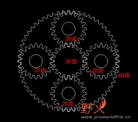

老师,问一下就像你这个行星齿轮的变速比怎么计算,刚好我手上也有一个1:4的行星齿轮,不会算,求解,谢谢! QQ截图20221110081642.png

发表于 2022-11-10 08:36 | 显示全部楼层
chenlilin0760 发表于 2022-11-10 08:17
老师,问一下就像你这个行星齿轮的变速比怎么计算,刚好我手上也有一个1:4的行星齿轮,不会算,求解,谢 ...
内齿圈固定,支架旋转行星齿轮系,i=ZG/ZA+1=60/20+1.这个要去看手册的,要去理解,去看机械原理
