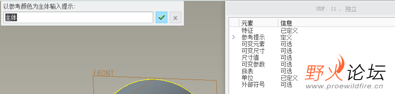

CREO 7.0中加入多主体功能,但是在创建UDF的时候就出现了一个主体的参考,在之前的老版本没有,这无形就多了一个参考,放置的时候就要多点一次,有没有方法和老版本一样不添加这个参考

我是在低版本上做UDF用不存在这个问题..期待大佬的解决方案

你特征里主体选项选全选就行了
