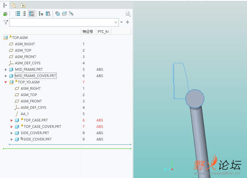

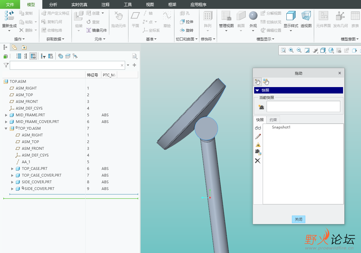

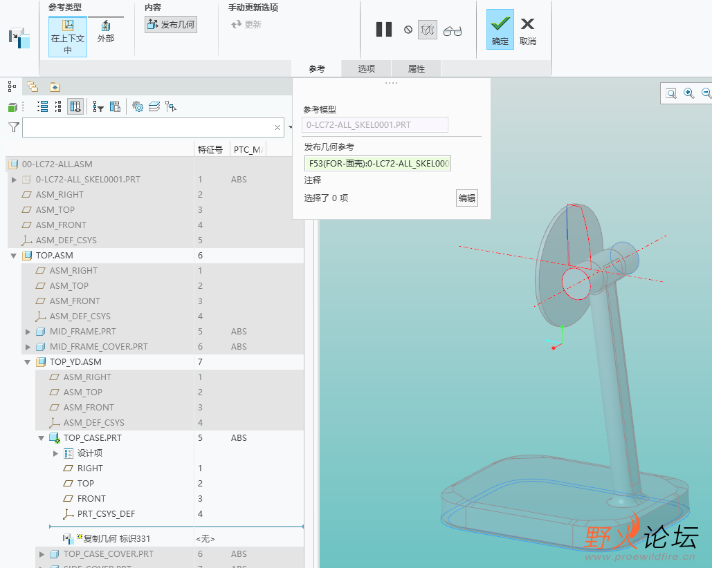

组件下复制几何,元件拖动时,因元件位置发生了变动复制几何的位置也跟着变动,导致零件再生失败了,这个问题怎么解决呢?而使用复制外部几何的方式不会因为元件拖动位置变动引起的再生失败,好奇怪
复制几何
复制几何

拖动元件
拖动元件

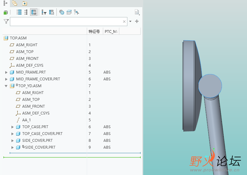

再生失败
再生失败

自动更新改成手动就可以了 如果是要移动的话 建议你还是重新装配一个比较好

同2楼,改为手动更新,参考零件变更了就不会自动更新了,需要自己去点那个更新选项
自动更新有一个弊端就是参考几何如果不能用,就会导致一堆失败
