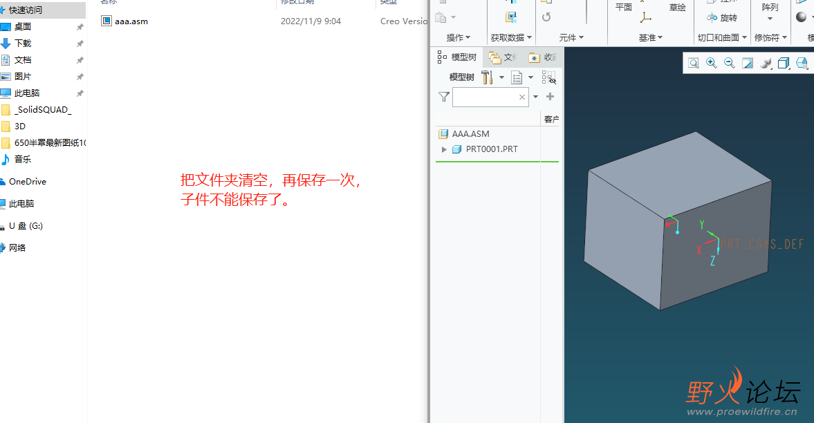

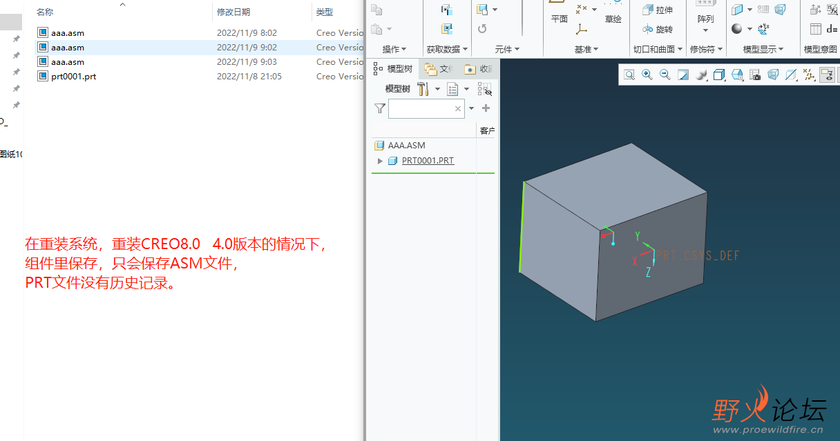

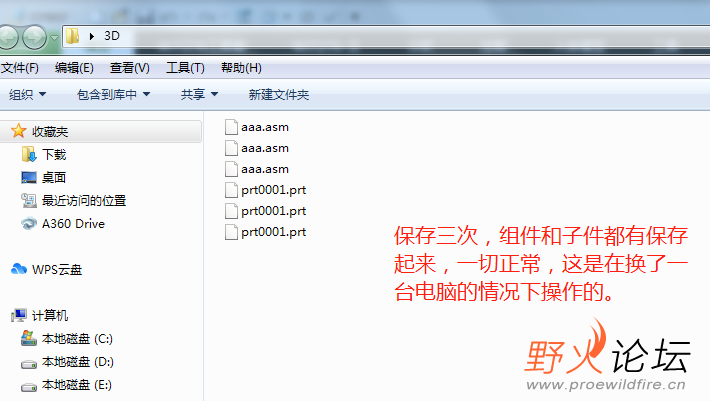

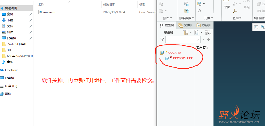

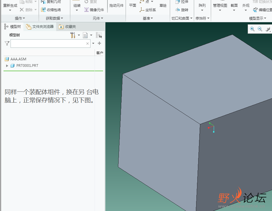

组件模式下按保存,只会保存装配体这一项,组件下的子件不会保存起来,重新下载了CREO 8.0  4.0版本,重装系统的情况下,也无济于事,望各位大神解救下。
换了一台电脑操作1
换了一台电脑操作1
换了一台电脑操作2
换了一台电脑操作2
config里面有个选项:save_objects
这个官方解释是确定何时保存对象及其从属对象的(说人话就是确定何时保存装配体和零件的)
有四个选项:
changed_and_specified - 保存顶级对象及所有修改过的从属对象。
all - 存储所有对象。
changed - 只存储修改过的对象。
changed_and_updated - 存储已更改和已修改对象
你的问题应该是这里设置出问题了,你改一改试试。
一般默认都是changed_and_specified,也就是装配体我保存的时候,asm能不断升级,prt不改就不升级的,你那个换的电脑大概设置的是all,这不合理,你不改零件也不断保存,占内存的
286
407
 楼主| 发表于 2022-11-9 21:33 | 显示全部楼层
这个官方解释是确定何时保存对象及其从属对象的(说人话就是确定何时保 ...
非常感谢!可能是自己的COFING文件里面这一项不小心删掉了。
