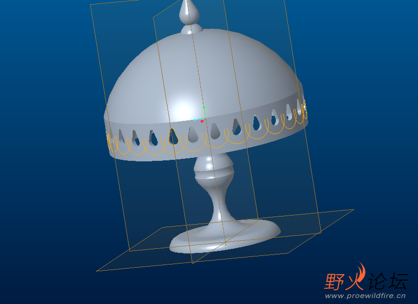

在不组合零件的前提下,装饰怎么做出来?
线条已投影到曲面,有什么办法切除掉?

画一个出来,然后阵列。

拉伸一个,然后阵列,选择轴,
