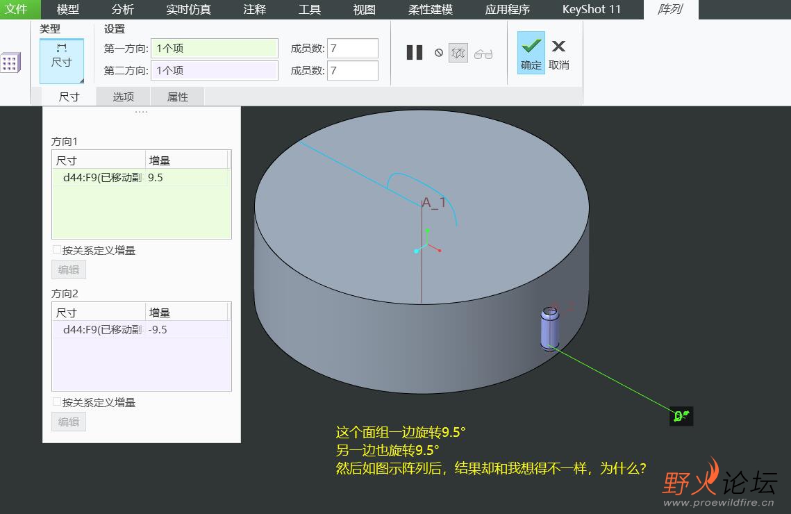

发表于 2022-11-8 14:20 | 显示全部楼层 |阅读模式
一边想要7个,另一边也想要7个。

发表于 2022-11-8 15:31 | 显示全部楼层
正方向的7个往反方向再阵列7次

发表于 2022-11-8 20:56 | 显示全部楼层
阵列,选择第一方向就行,7个,然后镜像!或者第二种方法,选择第一方向,阵列49个,将多余的不想要的那个点点黑变白就行了!

发表于 2022-11-9 10:27 | 显示全部楼层
具有对称性的我一般都是先做好一半,再镜像。

发表于 2022-11-9 11:28 | 显示全部楼层
双向阵列就是会这样的 阵列再镜像或分开两次阵列都行

发表于 2022-11-12 14:05 | 显示全部楼层
一般是整列两次
