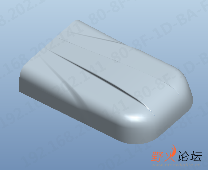

发表于 2022-11-8 10:15 | 显示全部楼层 |阅读模式
求助,此渐消面怎么做?
渐消面.zip
8.47 KB, 下载次数: 112
217
308
发表于 2022-11-8 20:30 | 显示全部楼层
原理都是一样的:切面,搭线,补面
搭线的时候曲率或相切
补面的时候曲率或相切——这部分就是消失面
剩余的倒圆角——这部分是能看出轮廓变化的面
这个有点费事 ^_^

发表于 2022-11-9 10:21 | 显示全部楼层
做消失面最关键的就是做好过渡曲线

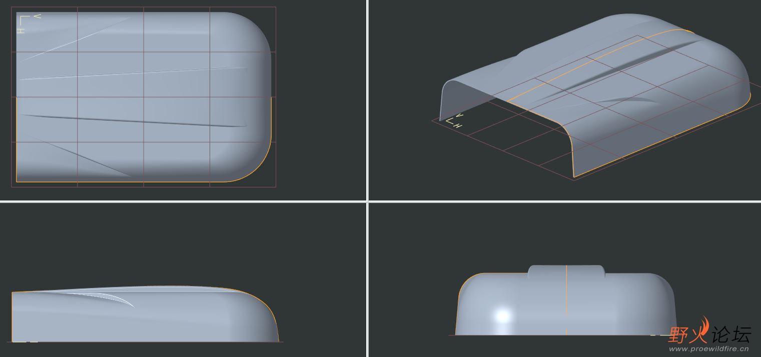

发表于 2022-11-9 16:33 | 显示全部楼层
大概画了一下

 楼主| 发表于 2022-11-11 12:32 | 显示全部楼层
能发个PRT吗?

发表于 2022-11-11 15:31 | 显示全部楼层
我也画了一下,感觉部分尖角地方还需要改善,就不上文件献丑了。
