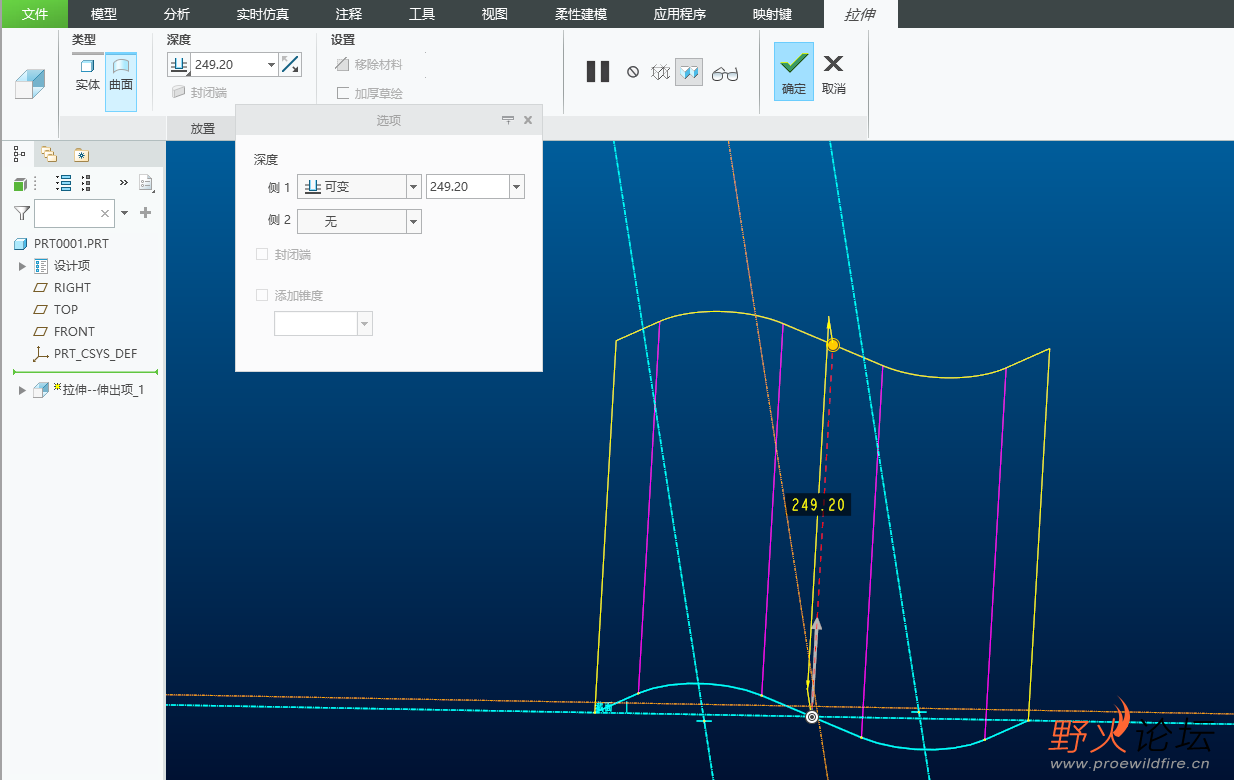

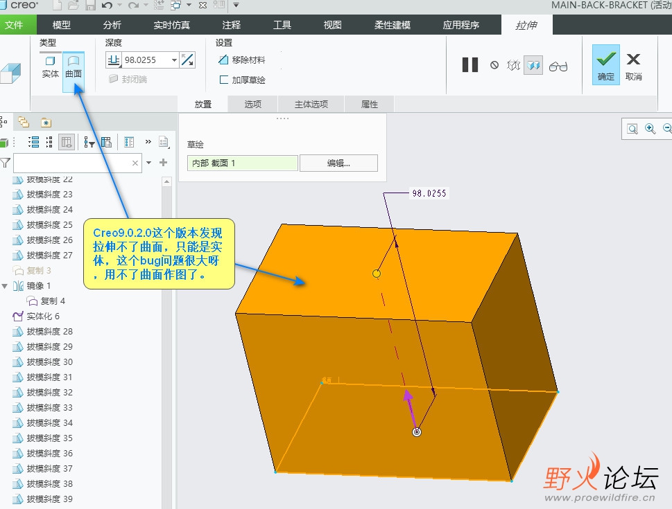

Creo 9.0.2.0这个版本不能拉伸曲面的bug,请问大家有没这个问题?

 楼主| 发表于 2022-11-7 23:27 | 显示全部楼层
旋转也是做不了曲面,其它扫描那些都可以,同电脑CPU有没关系呀,我的是AMD的。

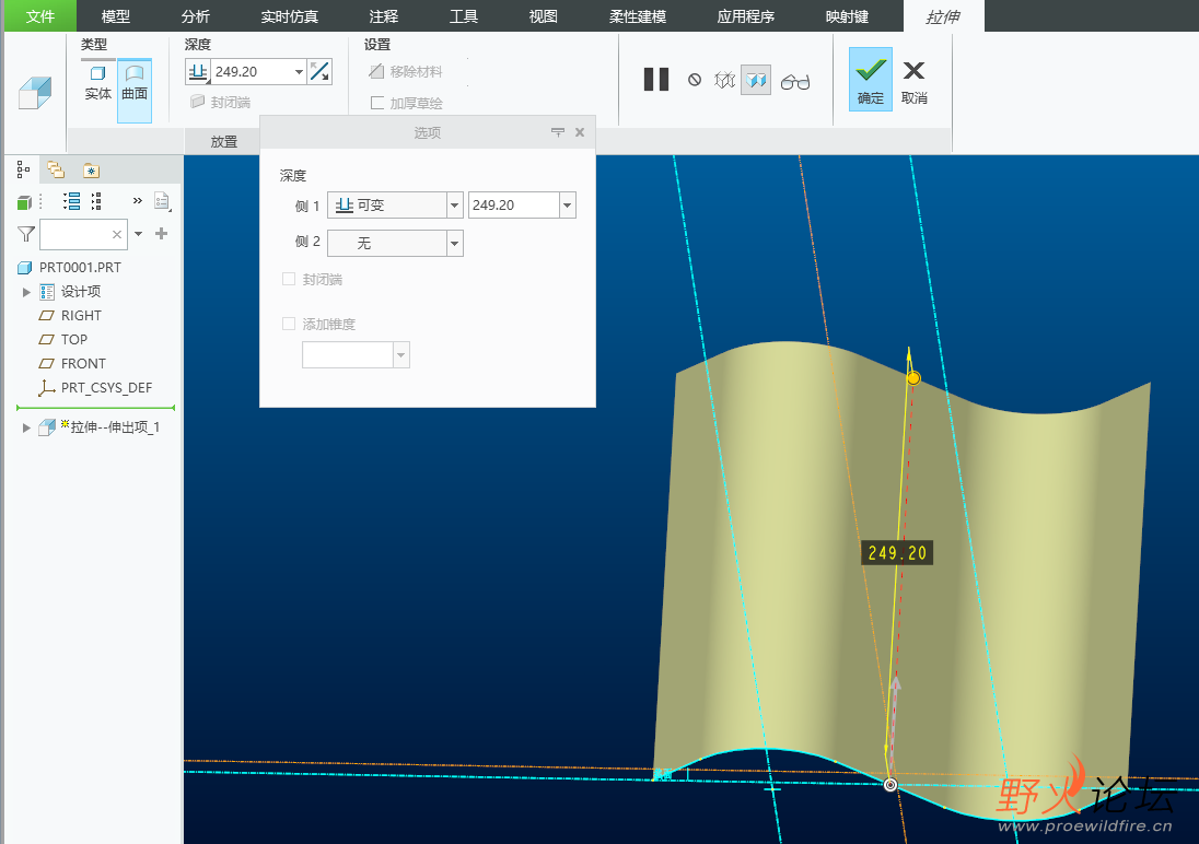

发表于 2022-11-8 08:03 | 显示全部楼层
我试了可以呀

发表于 2022-11-8 08:29 | 显示全部楼层
你会不会不小心把封闭端给点了?

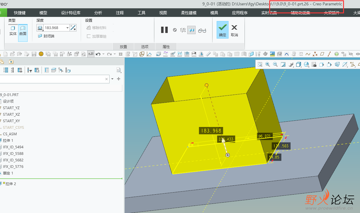

发表于 2022-11-8 08:42 | 显示全部楼层
兄弟,请看,你是么搞的呢

发表于 2022-11-8 10:09 | 显示全部楼层
他是在组件里面

发表于 2022-11-8 10:10 | 显示全部楼层
你新建一个空模型试试是不是也这样,有时候会因为本身模型和新建特征精度问题,导致一个简单的拉伸也会出问题

 楼主| 发表于 2022-11-8 14:02 | 显示全部楼层
新建空模型也不行,看来有可能是内部设置问题,一直都是调用了之前比较老的config设置文件,在打开软件时有提示说什么功能有冲突无法启用,之前在Creo 5.0.3.0用是没问题的,这两天装新版本来试用才出现这问题,多谢大家热心帮忙
