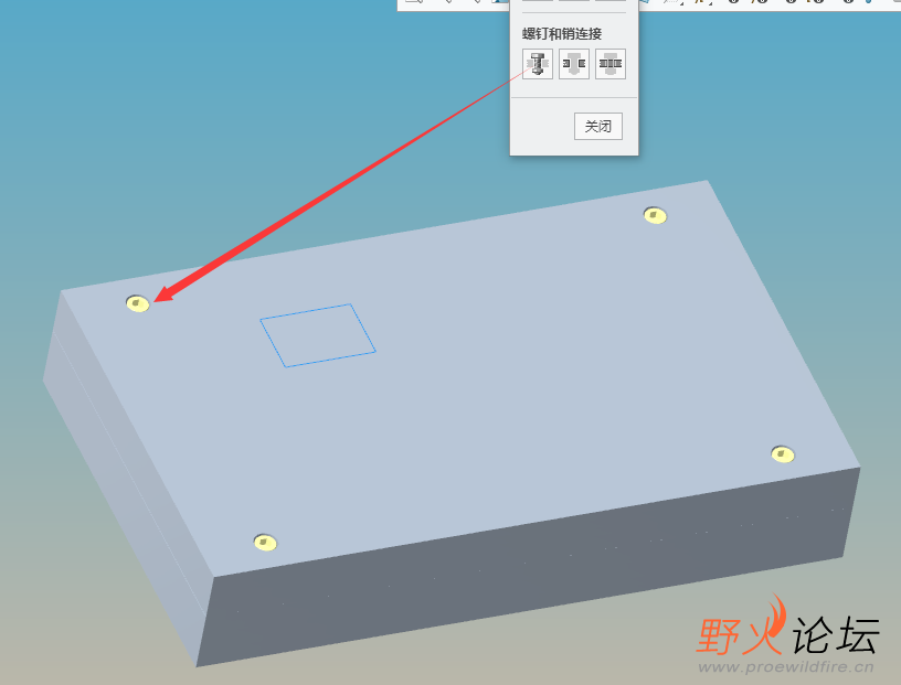

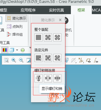

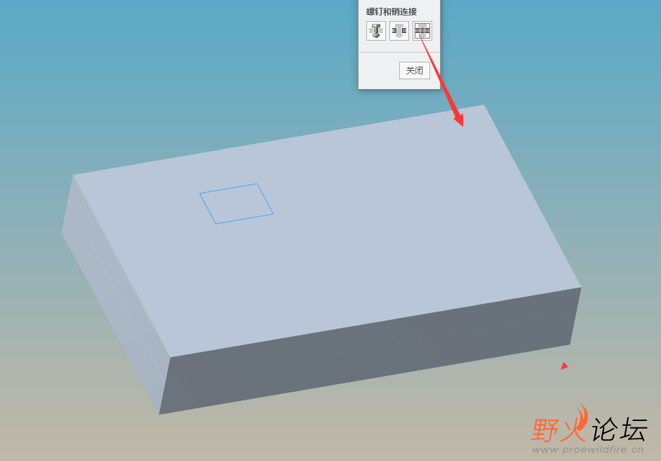

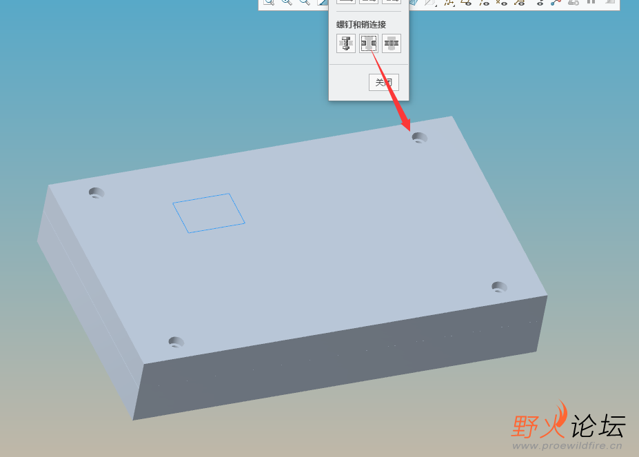

afx提供很好的简化表示,creo也提供了特征孔轻量化表示,可以减少文件大小,加快显示速度,这个对于大文件,很有用
1、从AFX型材库里调用的复杂型材,例如铝型材,为了显示快速,可以使用简化表示
2、使用ifx的紧固件库调用的紧固件,可以不显示,还有自动打出的孔不显示。目的是为了减少文件大小,加快显示。有些公司紧固件不出现在工程图里
