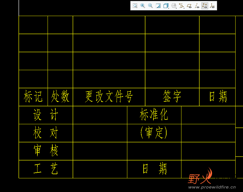

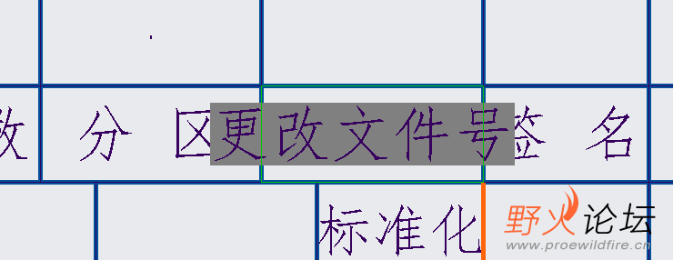

仿宋字体不能修改宽度因子,标题栏”更改文件号“超出表格宽度,怎么调整

无法调整,改用长仿宋吧

换字体

可以换字体

论坛里不是有ChangFangSong.ttf这个字体吗?

建议换字体
ChangFangSong.ttf
野火下载站有下载

长仿宋也不能改宽度因子,若是零件名称超长也是同样问题。
