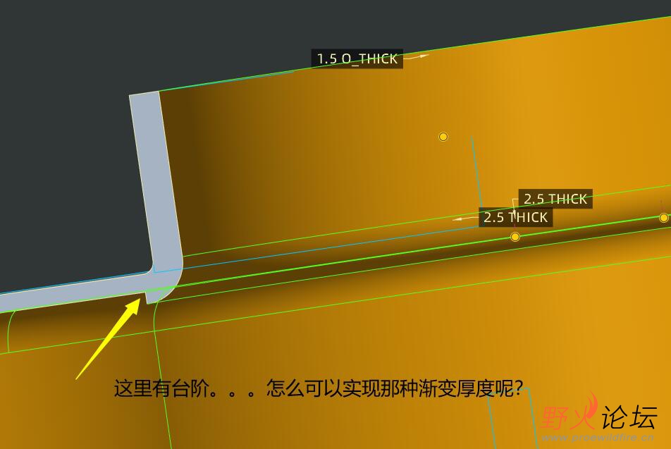

如图,求解答。

抽完倒个角

看截面像个圆形的零件吧,旋转画一条线跟薄端相切就行,或者倒角

壳下面有个参考选项打开,里面有个非默认厚度可以修改的

你都有原图了,打开看步骤早就是,有个非默认选项。

昨天脑子没转过弯。
先抽壳,再倒圆角就可以了

是先抽壳,再倒角的。步骤不能颠倒。
