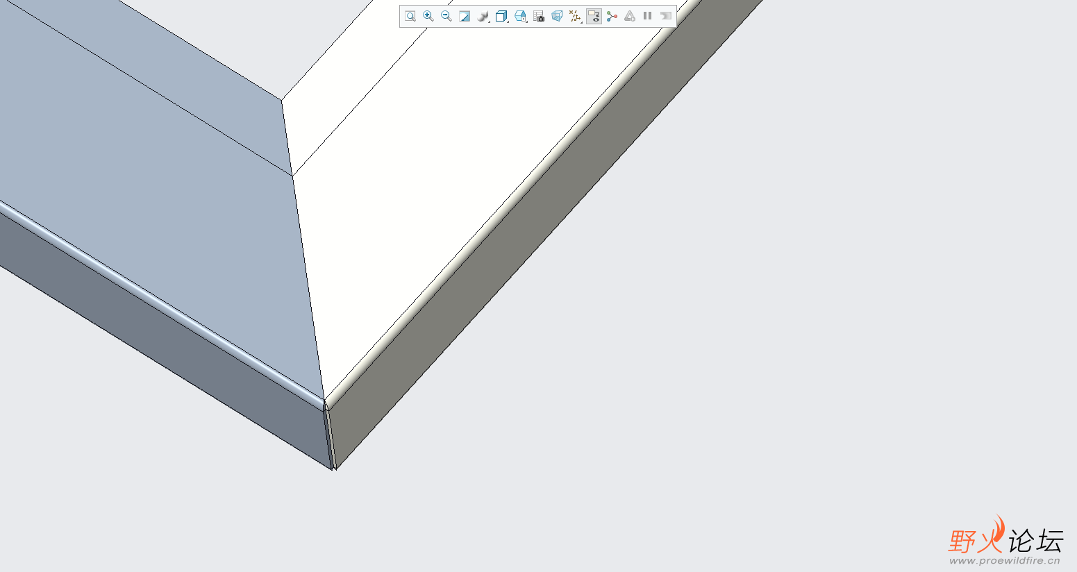

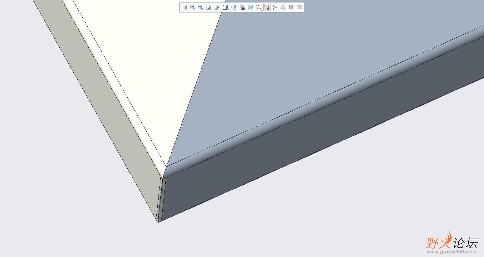

前辈们,钣金中斜角对接,以下两种哪种方案更符合加工要求呢
第一种
第一种
第二种
第二种

发表于 2022-11-7 17:12 | 显示全部楼层
第二种符合钣金成型

发表于 2022-11-8 14:13 | 显示全部楼层
肯定是第二种最好,第一种很明显有个尖尖的角,想象一下加工能出来不?建议多去了解钣金加工工艺

发表于 2022-11-8 18:18 | 显示全部楼层
第二没错,但不完全对,要考虑哪个边包哪个边,其中一个边少一个板厚。
 楼主| 发表于 2022-11-9 10:25 | 显示全部楼层
前辈,我加了延伸壁,弄成A包B边了,然后全局干涉有些问题,这种干涉影响实际加工嘛

发表于 2022-11-15 11:34 | 显示全部楼层
第二种 也没必要包边 我这里从来没包边一样做事 一般薄板1,2MM  这个位置焊后打磨
