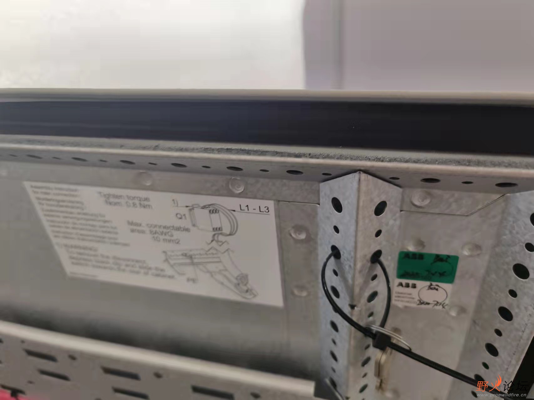

这个小凹坑是什么工艺?是用什么设备做的?实现了两块钣金的连接

碰焊、也叫电阻焊。

碰焊为啥为凹进去啊   我见过的碰焊都是平的

TOX冲压

碰焊可以调力度的,焊接除了大电流,还可以调高度的!

自铆吧

TOX冲压
