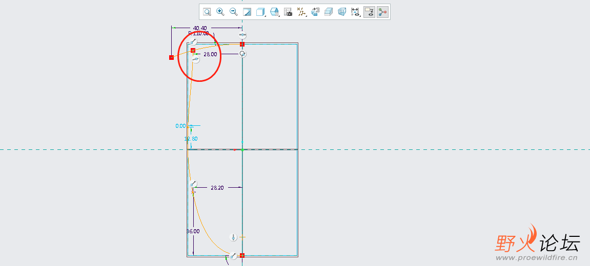

就我圈出这个角,我想标注它的角度,好调整,但是提示无法建立尺寸。
可是下方有一个同样的点,非常顺利的标注了90度。
出现这种问题究竟是什么原因呢?

我找到原因了,因为两条都是曲线,所以无法建立角度。我与上面的参照标注,角度就出来了。
