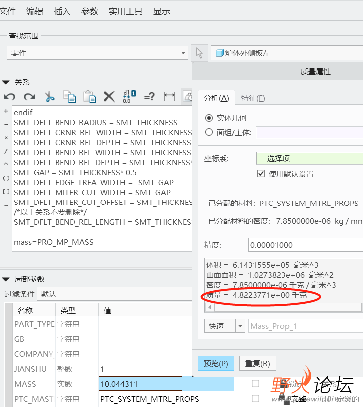

在模型里分析选题属性质量计算正确,但是在明细栏里调用“PRO_MP_MASS”参数,结果却不对,不知道是什么原因?我用的是9.0版本。

发表于 2022-11-5 19:59 | 显示全部楼层
再生一下看看

发表于 2022-11-6 01:18 | 显示全部楼层
零件是否多实体原因

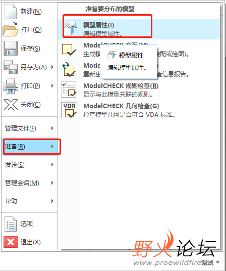

发表于 2022-11-7 09:36 | 显示全部楼层
模板问题,新建零件的默认模板单位没改好.
templates目录下找一个常用模板复制一份改自己想要的名,打开它,
然后文件>准备>模型属性>单位>更改>新建
然后名称自己定,长度改mm,质量改g,其它选项默认,材料也可以改自己常用材料,最后保存模板
下次打开零件找到这个模板打开,或者在Config.pro文件配置默认打开这个模板

发表于 2022-11-7 18:50 | 显示全部楼层
目前會有這樣的情形的~~只有排除物件(簡化表示)
會讓分析與參數裡面的重量不一樣
參數裡的重量是未排除前的重量
分析的重量則為排除後的重量
但調用了分析的參數~~卻又變成了未排除的重量...無言的結局

 楼主| 发表于 2022-11-8 08:26 | 显示全部楼层
模板没有问题,这个模板用了好多年了。以前都没有出现此问题。

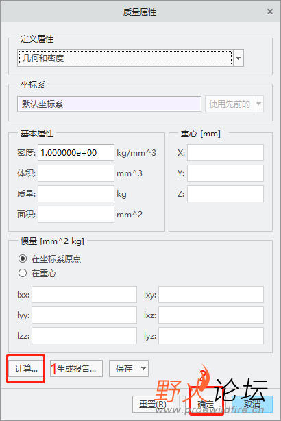

267
发表于 2022-11-17 20:18 | 显示全部楼层
你的重新生成无效,除非你将质量计算设置成自动的,不然就得在质量属性那边重新计算

发表于 2022-11-17 20:22 | 显示全部楼层
方法如图:
学无止境
