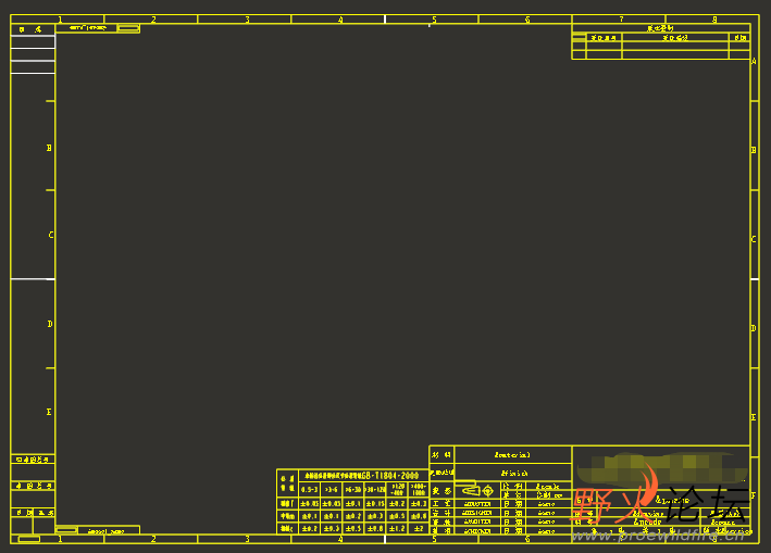

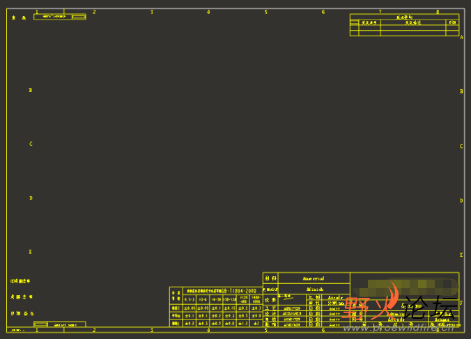

frm格式不同版本Creo打开有缺失,Creo5.0打开完整,Creo6.0打开缺失,详细见图片,求指点
Creo6.0打开缺失
Creo6.0打开缺失
Creo5.0打开完整
Creo5.0打开完整

源文件大于512KB    上传不了
发表于 2022-11-5 15:37 | 显示全部楼层
我也碰到这个问题,以前的图边框都不见了,我用CAD做了一个,导入 /绘图数据补上。不知大家有没有其它办法分享。
413
662
发表于 2022-11-6 02:46 | 显示全部楼层
之前也有遇過~~在creo4工程圖創建的表沒問題
用creo7某些就失效需重建
就是模板也是~~creo4關係參數沒問題到creo7就無法使用
目前也只能對於錯誤的就重建吧

发表于 2022-11-6 16:18 | 显示全部楼层
自己建立的绘图模板吗?
47
69
 楼主| 发表于 2022-11-7 10:56 | 显示全部楼层
alaosdo 发表于 2022-11-6 16:18
自己建立的绘图模板吗?
自己建的模板
