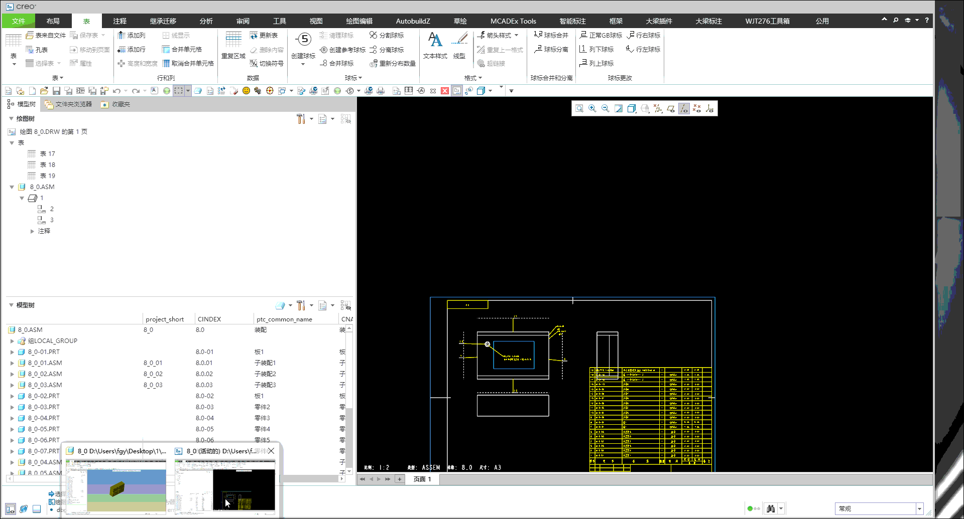

1、8.0单击点击引线右键就有编辑连接了,可以将引线端点指到指定位置
2、9.0.2点击引线必须移动鼠标再移过去蓝色后,右键才有编辑连接,
3、点击引线右键的浮动工具条,自定义添加,对象编辑连接尽然是灰色!
4、可以用更改参考替代,但是这个命令可以指定到任何位置,也不好。如果指定的不是这个元件,会导致和bom失联,如果排序会出现问题
63
