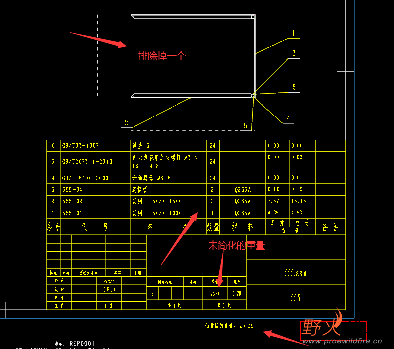

发表于 2022-11-4 17:55 | 显示全部楼层 |阅读模式
请问各位大大们~
在组件中~某些隐藏的零件须排除重量不记
(此零件同时有隐藏跟非隐藏的~~非隐藏件需计算)
...这该如何实现呢!?先谢谢大大们的教导~感谢

发表于 2022-11-4 20:50 | 显示全部楼层
你需要建一个简化表示,不同简化表示,出现不同元件,bom里会自动显示简化后的结果
但是,标题栏重量就不能用正常参数了,需要用BOM里重量累加,创建一个累加参数

 楼主| 发表于 2022-11-6 02:33 | 显示全部楼层
但是,标题栏重量就不 ...
目前我也是使用簡化表示在工程圖模式下累加~~
但覺得這方法很不直觀~~想能否有直接在3D模型的註釋下就能達到想要的效果
因為除了重量外~~還會想要排除體積與表面積~~用於計算其他需求
工程圖下再使用快捷鍵模式設定參數就無法達到只能手key了
不知道大大還有方式能直接在3D模型達到的嘛!?感謝
另外不知道大大有沒有試過~~如果過設定  if 模型顏色=指定顏色  就自動把那零件給簡化排除呢!? 這目前都讓我很困擾

发表于 2022-11-6 20:18 | 显示全部楼层
但覺得這方法很不直觀~~想能否有直接在3D模型的註釋下就 ...
简化表示一种
还有可以采用族表排除法

 楼主| 发表于 2022-11-7 18:42 | 显示全部楼层
fuguangyi 发表于 2022-11-6 20:18
简化表示一种
还有可以采用族表排除法
動用到族表排除那複雜了
簡化表示用分析其實是有變動的
如同
http://www.proewildfire.cn/forum ... 6orderby%3Ddateline
分析與參數出來的重量會不同
但使用出的參數卻是不變
不知道這算不算bug
