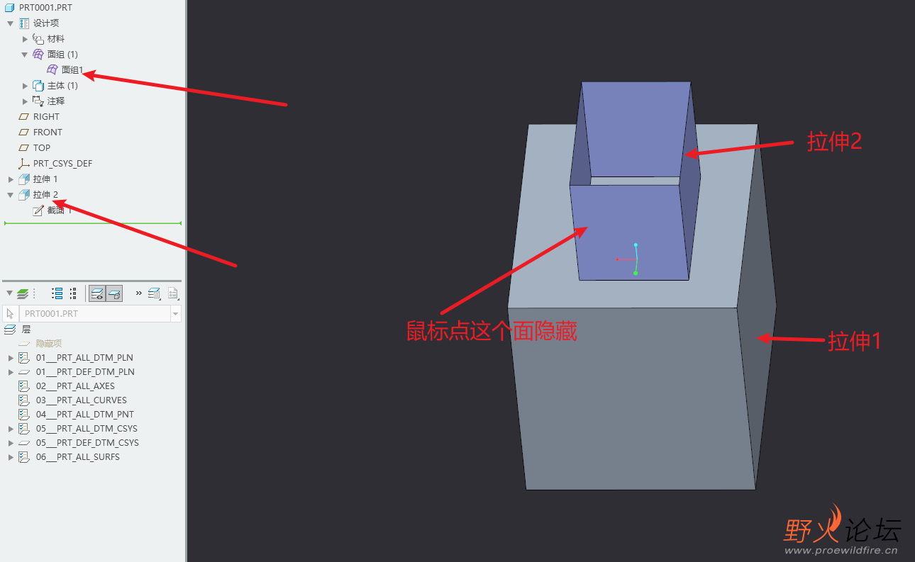

如图所示,我画了个简图,我点那个面隐藏后,有时候要去左边上面点取消隐藏,有时候又要去点拉伸2取消隐藏,很麻烦,这个有啥技巧嘛。我记得以前遇到这种问题只需要点拉伸2就能恢复的。谢谢

这个是9.0才这样的。在9.0中可以按着ALT件点选图形区域中的面组进行隐藏,然后拉伸2在模型树上就呈隐藏的灰色状态,再点拉伸2 选显示就可让其显示。与之前的区别就是要按着ALT 键在图形区域中选择,而在模型树中则不用按ALt键

 楼主| 发表于 2022-11-4 11:29 | 显示全部楼层

其实是减少很多不必要的麻烦,好像面组隐藏了就不需要去保存层,下次打开应该也是隐藏的,有利有弊
有时候需要反复显示出来看看

发表于 2022-11-4 13:47 | 显示全部楼层
nodest 发表于 2022-11-4 11:29
有时候需要反复显示出来看看
上面那个兄弟不是告诉你了吗,按住AIT哈哈

 楼主| 发表于 2022-11-4 18:54 | 显示全部楼层
lightlhl 发表于 2022-11-3 21:51
这个是9.0才这样的。在9.0中可以按着ALT件点选图形区域中的面组进行隐藏,然后拉伸2在模型树上就呈隐藏的灰 ...
实测可行。
