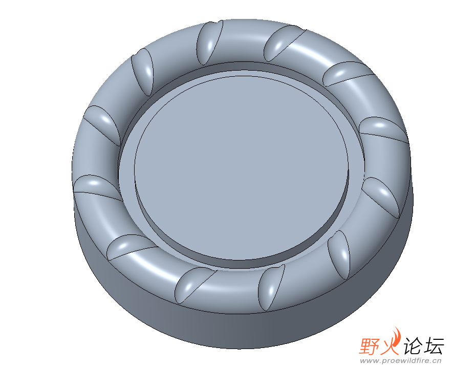

[求助] 喇叭橡胶R折环的柳叶花纹怎样做?

发表于 2022-11-5 17:32 | 显示全部楼层
这样么?

 楼主| 发表于 2022-11-7 07:59 | 显示全部楼层
tai13879363564 发表于 2022-11-5 16:52
把轨迹线投缘到曲面,再用关系控制  把两头抬高而已。

 楼主| 发表于 2022-11-7 08:00 | 显示全部楼层
正面看是对的,背面是怎样的?

 楼主| 发表于 2022-11-9 16:01 | 显示全部楼层
其实有更简单的方法:做2个曲面,把线投影到矮一点曲面上,直接扫描即可!
