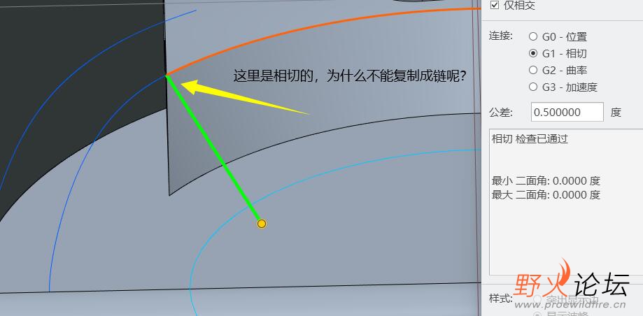

两条线为什么不能复制成一条链条线呢?

 楼主| 发表于 2022-11-3 15:45 | 显示全部楼层
hand 发表于 2022-11-3 15:22
选择的时候按住shift
不是操作的问题。。也许是软件计算原理上有什么限制。。

发表于 2022-11-3 17:54 | 显示全部楼层
很可能是精度问题,CREO的特点

发表于 2022-11-4 08:22 | 显示全部楼层
3D发出来看一下吧

发表于 2022-11-4 13:55 | 显示全部楼层
有时的确会碰到,很奇怪

发表于 2022-11-10 11:36 | 显示全部楼层
基本上是绝对精度的问题
