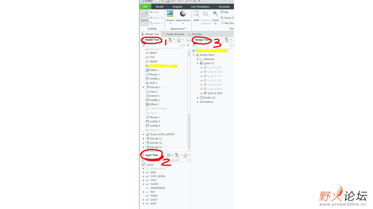

请教下各位:
怎样把这三个模目录树搞成默认的,一打开就显示这样。目前模型树是可以的,但图层和设计树不行,要每次点开。

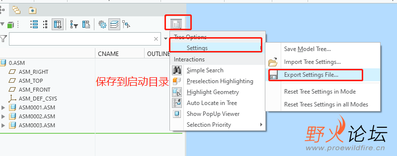

要分别在 组件 / 零件 /绘图 模式下各自调整好,然后保存一遍,后面的直覆盖就行。

请教下:这三种模式是存三个文件名吗?我试了存modetree.ui和assy-tree.ui两种文件名,然后重启新建文件,还是没有这样。后面我只拿零件模式的UI文件放到启动目录下,重启后打开零件仍然不行。我在零件下导入那个UI文件也不行。请再指教下,谢谢!
