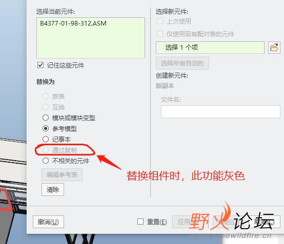

zou8xy 发表于 2022-11-3 16:31
装配组件也有这样的替换吧
有替换功能,但是替换组件里,替换功能里面复制选项是灰色不能用的

162
208
 楼主| 发表于 2022-11-10 14:08 | 显示全部楼层
如图,替换组件时,复制功能灰色
