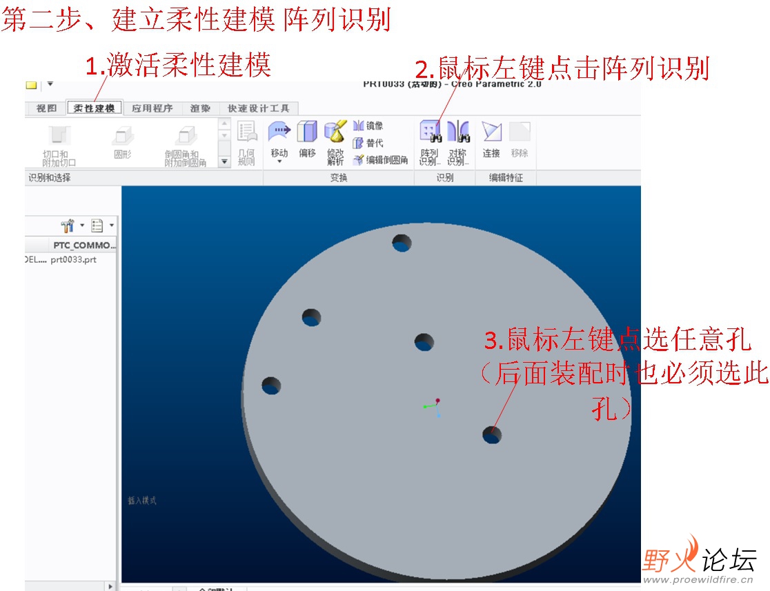

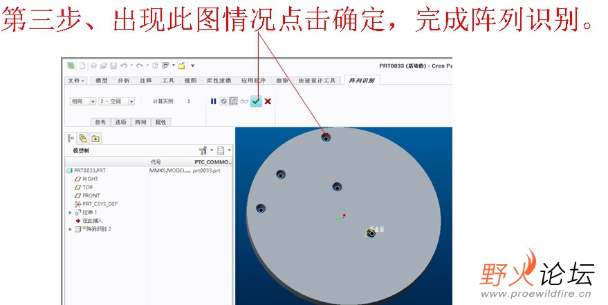

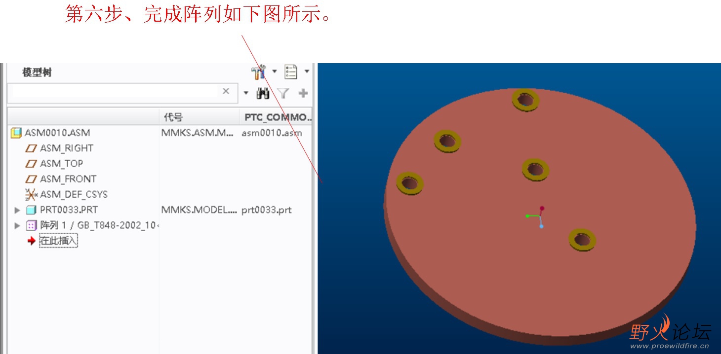

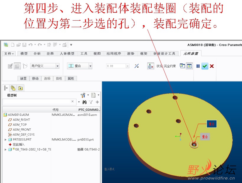

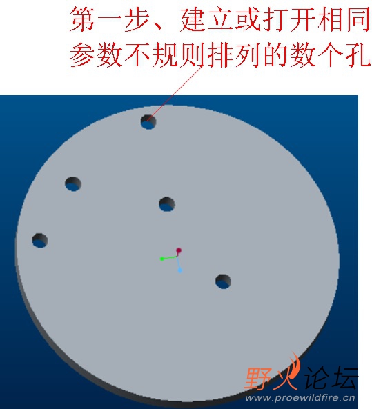

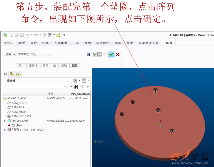

利用柔性建模 在同参数不规则排布或中性文件的孔进行阵列装配。如图所示。
