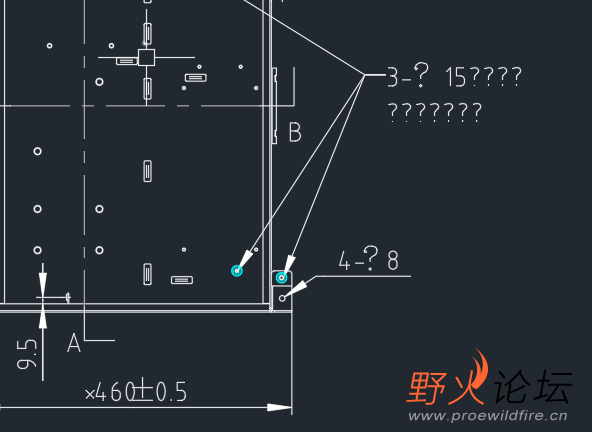

你们转的时候中文字体,在cad打开是不是乱码的?(不勾画字符的情况下)
creo 11.0
发表于 2022-11-2 16:10 | 显示全部楼层
你是指这种现象吗

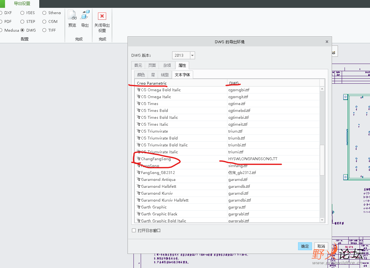

发表于 2022-11-2 16:34 | 显示全部楼层
用对的字体就不 乱码了,我creo出图转caD给别的部门看看,看图的电脑也有对应的字体。

 楼主| 发表于 2022-11-2 16:41 | 显示全部楼层
md12110 发表于 2022-11-2 16:10
你是指这种现象吗
是的。
creo 11.0

 楼主| 发表于 2022-11-2 16:43 | 显示全部楼层
此前我在各个font文件下都放了字体文件,好像都不赶用。

发表于 2022-11-2 17:34 | 显示全部楼层
我的是6.0
工程图使用的文字,指定CAD字体库里存在的且能识别的字体。

 楼主| 发表于 2022-11-2 17:46 | 显示全部楼层
有设置的。就是有段时间不能用 现在又都可以用了,就挺奇怪的
