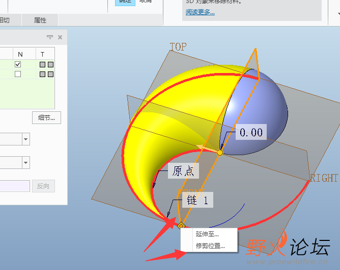

太级的一半。变截面扫描,如果轨迹长度刚好半圆,做不了。所以沿长了,但是做了后切不掉多余的。求沿基准平面切掉。或是求大神们告知这种轨迹相切的变截面怎么处理。3Q

 楼主| 发表于 2022-11-2 14:04 | 显示全部楼层
用SW可以做整圈的

发表于 2022-11-2 14:40 | 显示全部楼层
轨迹做半圆iu可以了,旋转的注意右键切换选择,选择单独的线段即可
creo 11.0

 楼主| 发表于 2022-11-2 16:03 | 显示全部楼层
谢过,链1我开始和轨迹相交时做不了就没试了。

发表于 2022-11-2 16:36 | 显示全部楼层
zheb这不是做出来么?
creo 11.0
