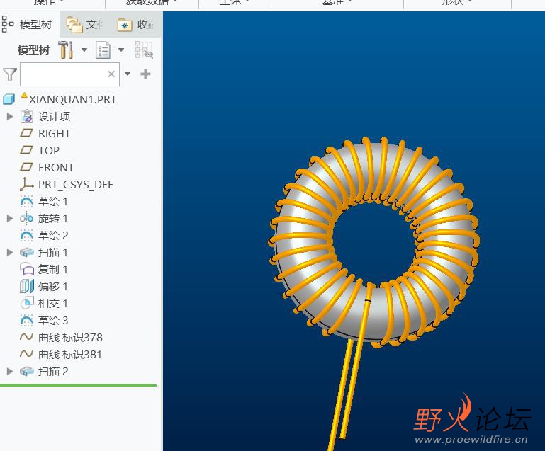

请问各位吧友,如下图的电感绕线怎么画?谢谢

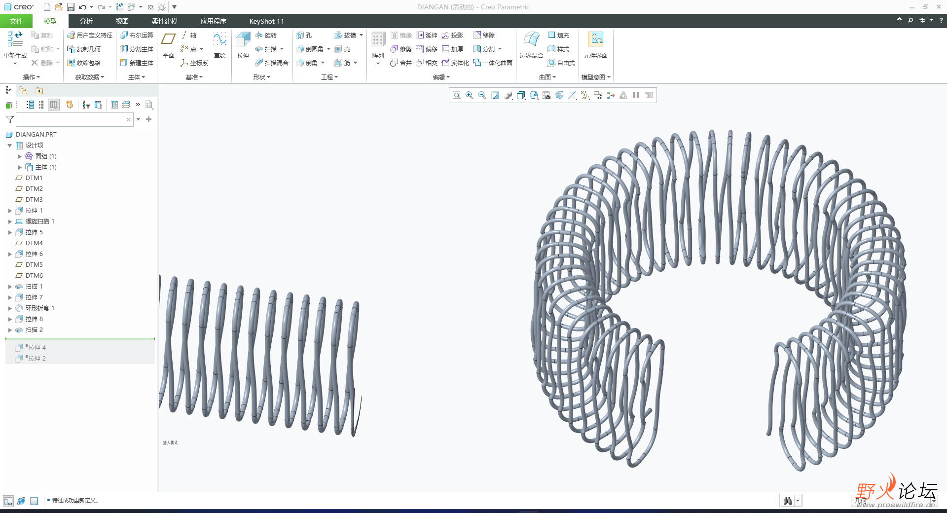

QQ图片20221102141912.png 做个曲线螺旋扫描,再环形折弯就可以做出来

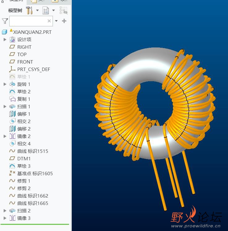

之前逛论坛有保存大牛画的图   发你研究下吧
线圈1.prt.1.zip
338.69 KB, 下载次数: 30
售价: 2 金钱  [记录]
线圈2.prt.1.zip
448.13 KB, 下载次数: 22
售价: 2 金钱  [记录]
