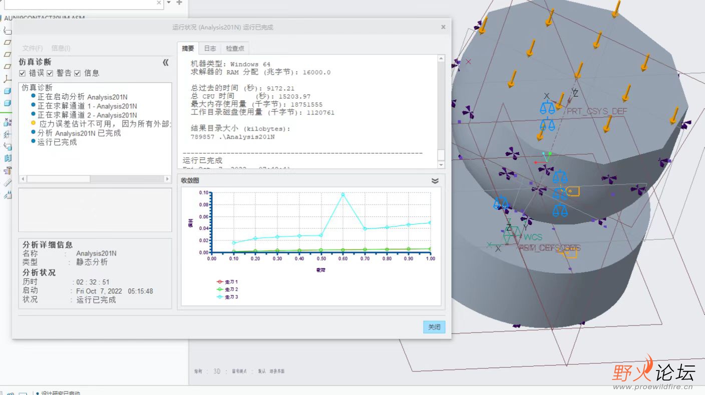

我在做球-面赫兹接触应力分析的时候,在检查点中出现了警告,同时这也是导致计算十分缓慢的原因,请问这种情况最好该怎么处理呢?
**** 警告: 在一个或多个接触区域检测到大位移。 这由挠性模型或断开连接的 体积块。 这由挠性模型或断开连接的体积块或元件所导致,使用以下临时载荷覆盖因子。

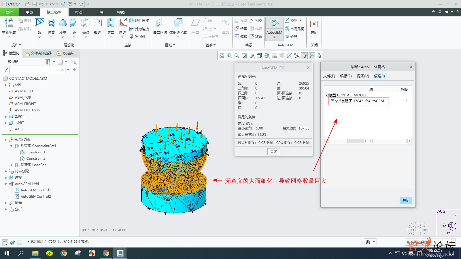

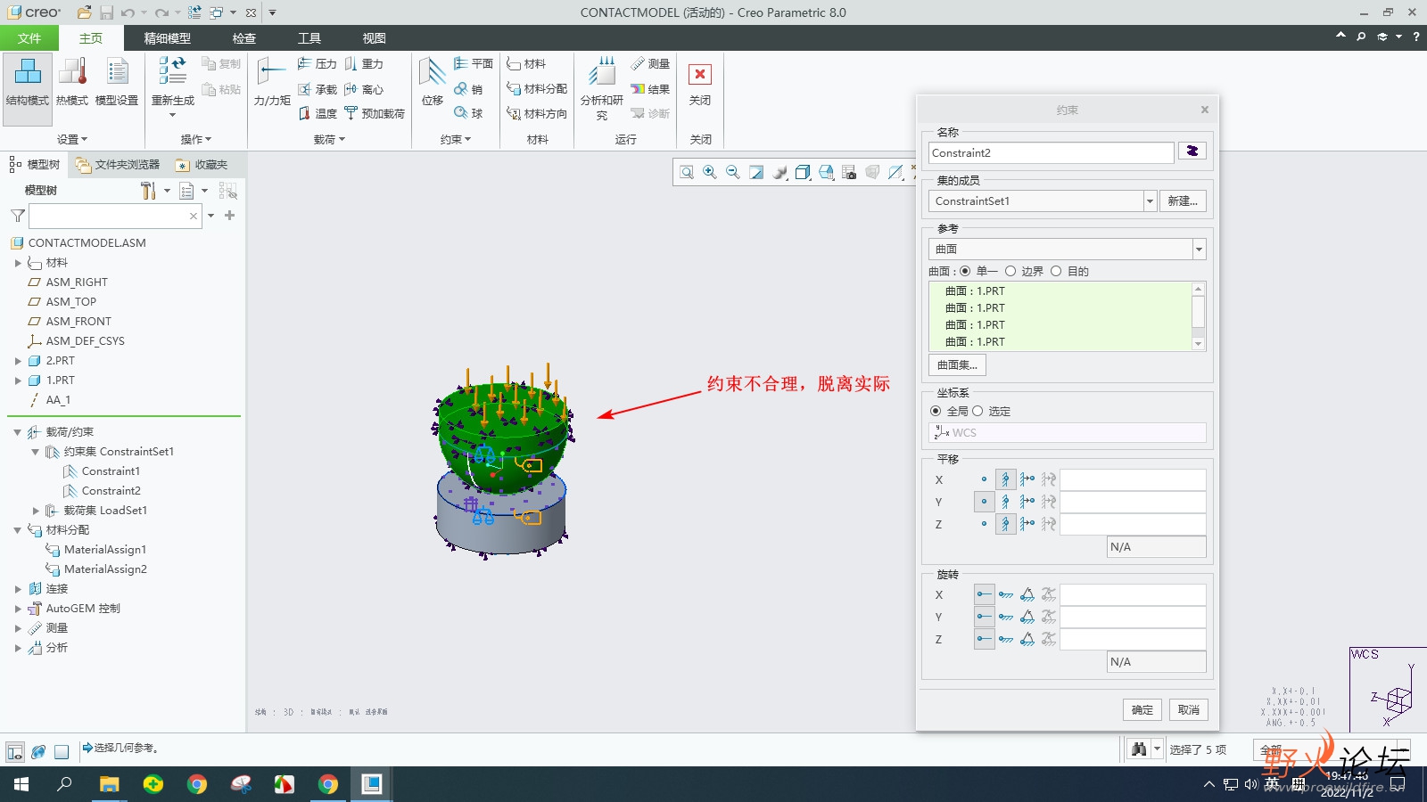

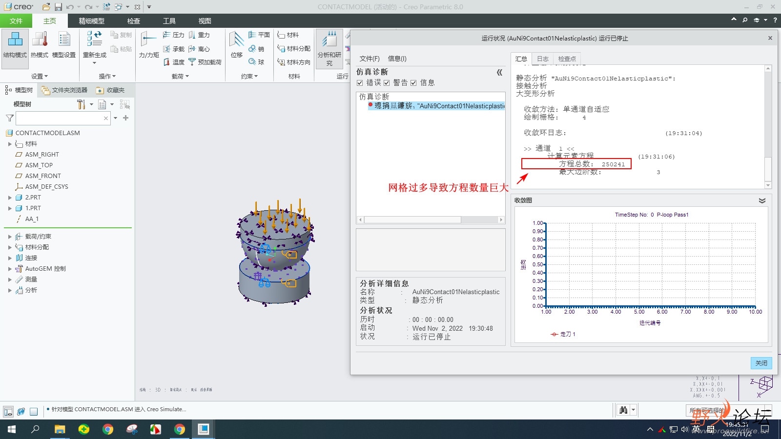

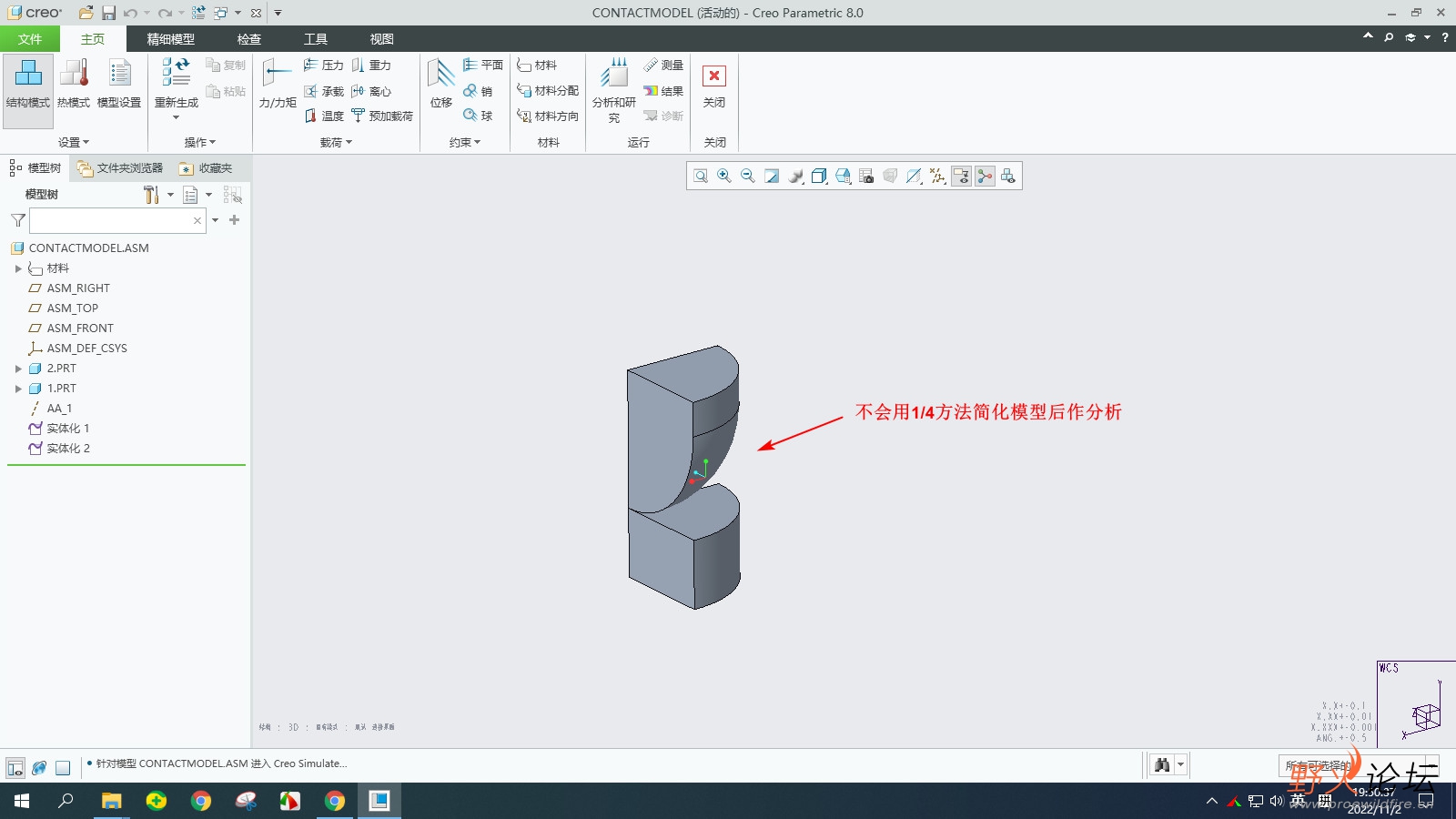

1.无意义大面积网格细化,引起方程数量巨大,最终结果出现是超长计算时间。
1:关于网格,我现在实际算下来是用的体积块,只细化了局部很小的区域;
2:关于分步,我要看力与变形和接触面积关系,所以需要分步;
3:关于约束,实际上静态接触状态下,确实只有上下的位移,左右是没有,这个约束你有什么建议?真心请教下!
4: 用对称约束更容易出现大变形,甚至出现了压头嵌入到盘里的情况
