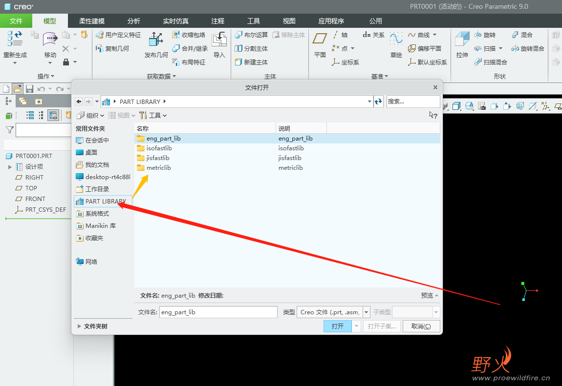

pro_library_dir
search_path_file
这两个参数
在CREO的安装目录搜 search.pro
把这两个参数指向实际的安装目录就可以了
